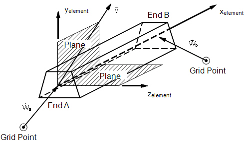

Geometria dell'elemento barra

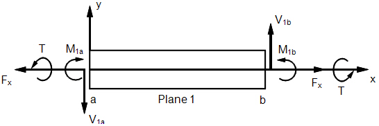

Forze e momenti interni dell'elemento barra (piano xy)

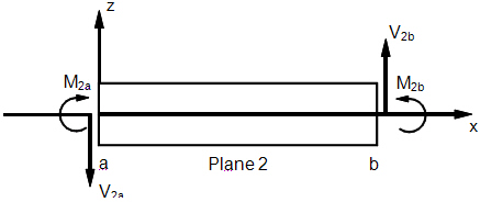

Forze e momenti interni dell'elemento barra (piano xz)
