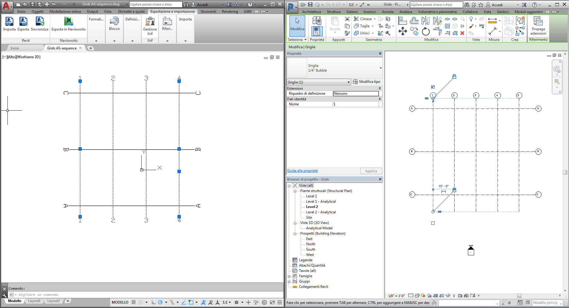

Esempio: le griglie definite come una sequenza (gruppo) in Advance Steel
In Advance Steel, è possibile definire le griglie all'interno di una sequenza. In questo caso, le griglie verranno trasferite in Revit come singoli assi e, dopo la reimportazione in Advance Steel, la sequenza verrà mantenuta:

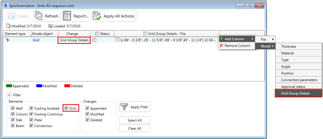

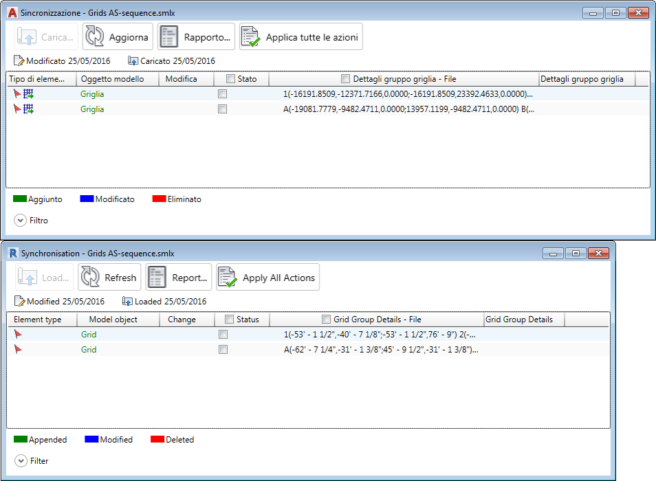

Nella finestra di dialogo di sincronizzazione, ciascuna sequenza di griglia (ad esempio, da 1 a 5 o da A a C) verrà visualizzata in una riga separata (Modificata, Aggiunti o Eliminata):

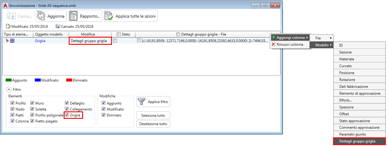

La finestra di dialogo di sincronizzazione individua qualsiasi modifica apportata ad etichetta, posizione e lunghezza dell'asse della griglia (estensione, accorciamento). Le modifiche si riflettono mediante il testo Dettagli gruppo griglia nella colonna Modifica della finestra di dialogo di sincronizzazione.
È inoltre possibile caricare altri due campi all'interno della finestra di dialogo: Dettagli gruppo griglia - File e Dettagli gruppo griglia. I campi consentono di visualizzare l'etichetta dell'asse e le coordinate del punto iniziale e finale, tra parentesi.
È inoltre disponibile un filtro Griglia nella finestra di dialogo. L'utilizzo di questo filtro consente di visualizzare o nascondere le linee della griglia nella finestra.

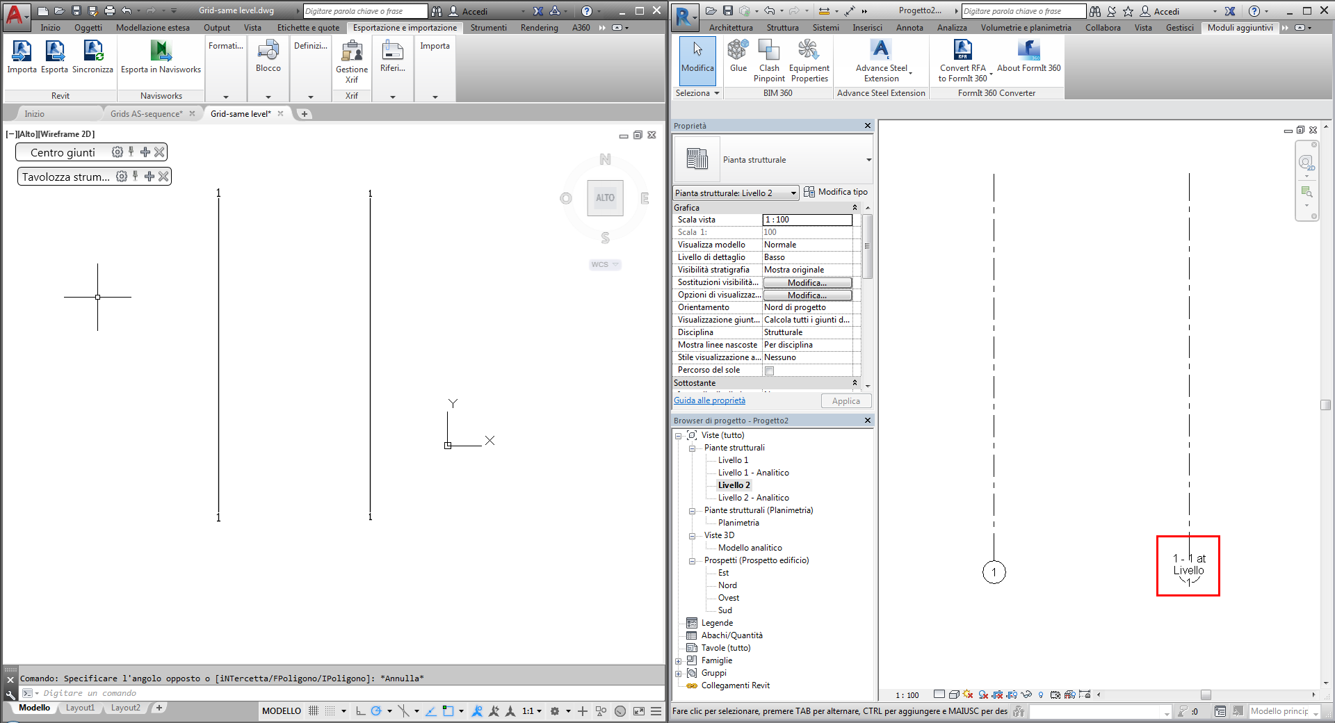

Nota: Advance Steel consente di duplicare le etichette per le griglie. In Revit, le griglie devono disporre di un'etichetta univoca all'interno del modello. Quando si importa o si sincronizza un file . smlx con etichette griglia duplicate, Revit rinominerà automaticamente il secondo asse della griglia utilizzando la seguente sintassi: "1 - x al livello x".

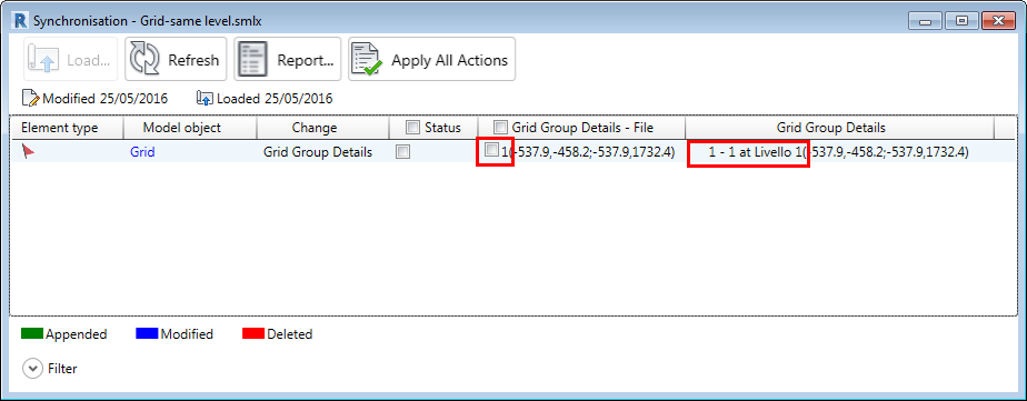

Se si sincronizza il modello di Revit utilizzando lo stesso file .smlx importato, verrà visualizzata una linea Modificato nella finestra di dialogo, poiché il file contiene una linea di griglia con etichetta "1" e il modello una linea di griglia rinominata " 1 - 1 al livello 1".
