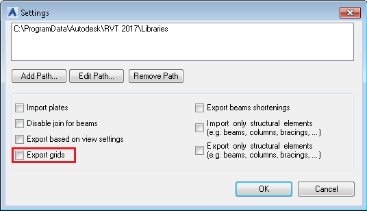

Come trasferire e sincronizzare gli elementi della griglia tra Revit e Advance Steel mediante l'opzione nella finestra di dialogo Impostazioni.
L'opzione Esportazione di griglie consente di trasferire gli elementi della griglia quando si avvia un nuovo progetto. Si tratta di un'opzione della casella di controllo e, non selezionandola, è possibile scegliere di non prendere in considerazione gli elementi della griglia nelle seguenti iterazioni di sincronizzazione, quando l'attenzione non è più sugli elementi di base della struttura.
