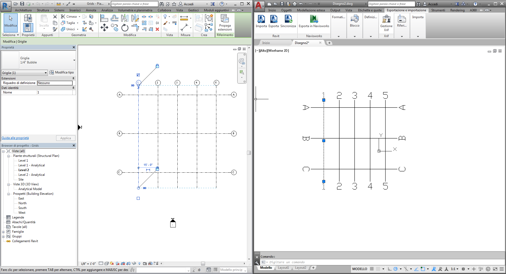

Esempio: griglie definite come singoli assi
È possibile modellare le griglie come singoli assi mediante Advance Steel o Revit. In questo caso, le griglie saranno trasferite tra i due software come singoli assi:

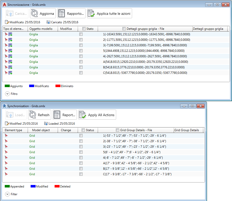

Nella finestra di dialogo di sincronizzazione, ogni asse della griglia verrà visualizzato in una riga separata (Modificata, Aggiunta o Eliminata):
