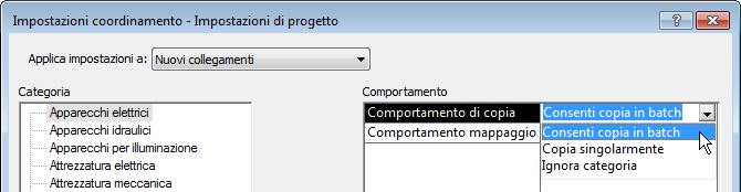

Informazioni sul comportamento di copia per gli impianti
Prima o durante la copia di impianti da un modello collegato ad un modello MEP, specificare un comportamento di copia per ciascuna categoria di impianti nella finestra di dialogo Impostazioni coordinamento.
Consenti copia in batch
Gli impianti della categoria selezionata possono essere copiati in modalità batch nei seguenti casi:
Questo comportamento di copia è l'impostazione di default per i nuovi collegamenti.
Copia singolarmente
Gli impianti della categoria selezionata non vengono copiati in modalità batch. In alternativa, è possibile utilizzare lo strumento Copia/Controlla per selezionare singoli impianti da copiare nel modello MEP. Vedere Copia di impianti per il controllo.
Si supponga, ad esempio, che una categoria di impianti sia impostata su Copia singolarmente e che il modello collegato contenga nuovi impianti appartenenti a tale categoria. Quando si carica o si ricarica il modello collegato nel modello MEP, gli impianti di questa categoria non vengono copiati automaticamente. Vengono copiati solo gli impianti il cui comportamento di copia è impostato su Consenti copia in batch.
Ignora categoria
Gli impianti della categoria selezionata non vengono copiati nel modello MEP, né in modalità batch, né singolarmente.
Se ad esempio si specifica inizialmente l'impostazione Ignora categoria, ma in seguito si desidera copiare tale tipo di impianti nel modello MEP, è necessario specificare le impostazioni di coordinamento per il modello MEP o per un modello collegato specifico. In caso contrario, il software non riconoscerà gli impianti di questa categoria nei modelli collegati.
