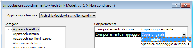

Prima o durante la copia di impianti da un modello collegato ad un progetto MEP, specificare un comportamento di mappaggio per ciascuna categoria di impianti nella finestra di dialogo Impostazioni coordinamento.
Copia originale
Quando si copia un impianto in un modello MEP, l'impianto copiato avrà lo stesso tipo di famiglia dell'impianto originale nel modello collegato.
Se il modello MEP contiene già un tipo di famiglia con lo stesso nome, al tipo di impianto copiato viene aggiunto un numero. Se si desidera utilizzare un tipo di famiglia esistente nel modello MEP per gli impianti copiati, specificare il mappaggio del tipo tra il tipo nel modello collegato e quello nel modello MEP.
Quando si utilizza Copia originale per copiare un impianto basato su host in un modello architettonico, l'impianto copiato viene convertito automaticamente in un elemento basato su superficie nel modello MEP. (La geometria della famiglia di impianti originale viene copiata in una famiglia basata su superficie nel modello MEP). Questa conversione consente di semplificare l'hosting di tali impianti su superfici di modelli collegati.
Nota: Quando una famiglia basata su host viene convertita nel modello MEP in una famiglia basata su superfici, i vincoli e le quote correlate allo spessore dell'host non sono più disponibili. Se la posizione o la geometria della famiglia basata su host dipende dallo spessore dell'host o dalla superficie di posizionamento nell'host, le istanze della nuova famiglia basata su superfici potrebbero essere posizionate diversamente nel modello MEP.
Specifica mappaggio del tipo
Quando si copiano impianti in un modello MEP, il software utilizza le impostazioni di mappaggio specificate per ciascuna categoria di impianti. Tali impostazioni definiscono una corrispondenza fra i tipi di impianti del modello architettonico e i tipi di impianti nel modello MEP.
Ad esempio, per tutti i dispositivi di illuminazione appartenenti al tipo generico "plafoniera" nel modello architettonico, è possibile definire il tipo Parabolica 2 x 4 nel modello MEP. Queste opzioni forniscono i dettagli e le caratteristiche di cui gli ingegneri meccanici hanno bisogno. L'esecuzione del mappaggio del tipo prima della copia degli impianti nel modello MEP consente di ottimizzare il processo, ridurre gli errori e risparmiare tempo.
Per ogni tipo di impianto nella categoria, è possibile selezionare Copia tipo originale, Non copiare il tipo oppure un tipo di famiglia caricato nel modello. Tali mappaggi del tipo vengono utilizzati quando gli impianti vengono copiati nel modello.
