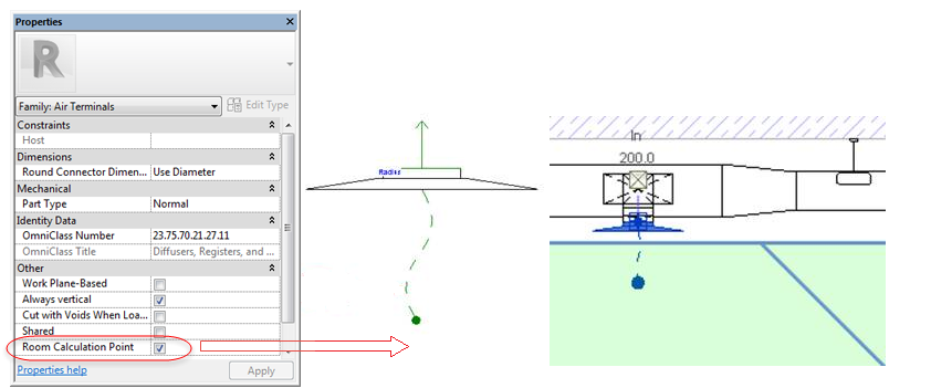

    Alcuni bocchettoni sono componenti ospitati che devono essere posizionati su un piano di lavoro.
  7. Se è stato selezionato un bocchettone ospitato, fare clic su Posiziona su piano di lavoro per specificare un componente host.
    Suggerimento: Durante il posizionamento di un bocchettone su un piano di lavoro, potrebbe essere necessario selezionare un piano nella finestra di dialogo Piano di lavoro, oppure selezionare un piano di posizionamento nella barra delle opzioni quando si posiziona il componente.
  8. Spostare il cursore nel punto in cui si desidera posizionare il bocchettone e fare clic.
  9. Fare clic su Modifica.
  10. Se è in corso il posizionamento di un componente non ospitato, selezionare il bocchettone quindi, nella tavolozza Proprietà, immettere un valore di offset per specificare la quota altimetrica.
  11. Nota:
    In alcuni casi, i bocchettoni possono essere posizionati in modo che la posizione del connettore non si trovi all'interno di un vano. Il punto di calcolo locali viene utilizzato come punto di ricerca per determinare in quale vano si trova il bocchettone. È possibile modificare la famiglia in modo che il bocchettone attivi il punto di calcolo locali, quindi spostare la posizione del punto di calcolo in modo che si trovi all'interno del vano. Nell'Editor di famiglie, nella tavolozza Proprietà, selezionare Punto di calcolo locali. Modificare la posizione del Punto di calcolo locali in modo che si trovi all'interno del vano.
    Poiché il punto di calcolo locali specifica in quale vano si trova il bocchettone, tale valore viene riportato anche negli abachi. Ad esempio, se si include un pilastro nell'abaco con i dati del vano, quali il nome e il numero, verrà utilizzato il vano specificato dal punto di calcolo locali.
