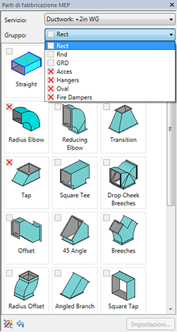

situato nella parte inferiore della tavolozza Parti di fabbricazione MEP.
Facendo clic su questo pulsante viene attivata la modalità di esclusione dello strumento di riempimento automatico e aggiunta una piccola casella di controllo vuota
accanto ad ogni parte visualizzata nella tavolozza. Viene inoltre aggiunta una casella di controllo accanto a ciascun nome del gruppo di servizio visualizzato nell'elenco a discesa Gruppo, come illustrato di seguito.

viene visualizzata con l'esclusione della parte. Ad esempio, nell'esempio riportato sopra, le seguenti parti sono state escluse: curvatura a raggio diseguale e rastremazione eccentrica.
viene visualizzata con l'esclusione del gruppo. Ad esempio, nell'esempio riportato sopra, i seguenti gruppi di servizio sono stati esclusi: attrezzatura in linea, attrezzatura di fine linea e staffe.
