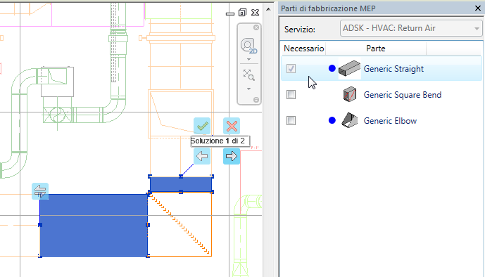

Utilizzare lo strumento Instradamento e riempimento per aggiungere parti tra due connettori aperti in un modo più veloce e più efficiente rispetto al singolo posizionamento delle parti. Lo strumento Instradamento e riempimento offre una o più soluzioni a seconda del servizio. È possibile limitare il numero di soluzioni filtrando i raccordi utilizzati.

Se è disponibile più di una soluzione, in Revit è possibile aprire l'editor Instradamento e riempimento.

Fare clic su Precedente e Successivo nel gruppo Soluzioni o selezionare e nell'area di disegno per visualizzare le possibili soluzioni. Le prime soluzioni visualizzate sono quelle che richiedono il minor numero di parti. Facendo clic su Avanti, vengono visualizzate le soluzioni che richiedono più parti per completare il tratto.
Suggerimento: È anche possibile fare clic sulle frecce sinistra e destra per visualizzare le soluzioni precedenti e successive.
La tavolozza Parti di fabbricazione MEP consente di visualizzare tutte le parti utilizzate nelle soluzioni disponibili. Un punto blu indica che una parte viene utilizzata nella soluzione attualmente selezionata. Quando si posiziona il puntatore del mouse su una delle parti presenti nell'elenco, la parte viene evidenziata nell'area di disegno. Nella tavolozza Parti di fabbricazione MEP, selezionare le caselle di controllo per filtrare l'elenco dei raccordi disponibili e limitare il numero di soluzioni.
