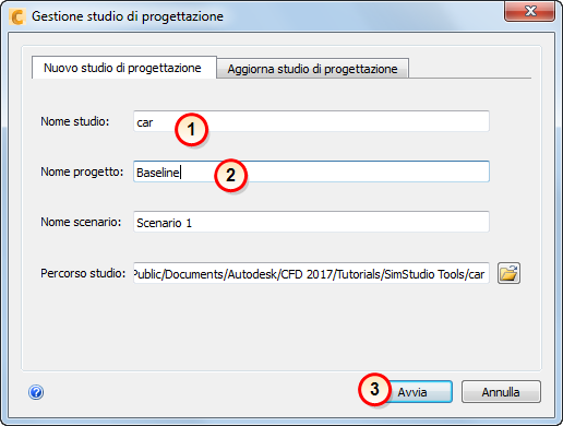

3. In Gestione studio di progettazione assegnare un nome allo studio di progettazione, al progetto e allo scenario
  1. Nome dello studio di progettazione = car
  2. Nome del progetto = Baseline
  3. Fare clic su Avvia.
