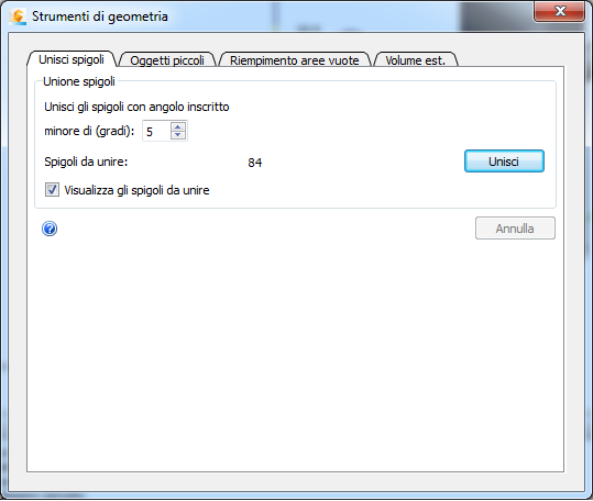

Per unire i bordi che si incontrano in corrispondenza di un vertice comune sotto un angolo di inflessione specifico, utilizzare Unione spigoli
Unione spigoli unifica gli spigoli che si incontrano in corrispondenza di un vertice comune con un angolo di inflessione minore di una tolleranza specificata. Questo strumento fornisce il vantaggio di ridurre il numero di spigoli, soprattutto quelli piccoli, permettendo di ridurre la densità generale della mesh e offrendo tempi di analisi più rapidi.
Il punto di inflessione è determinato dall'angolo di tangenza incluso che presenta un limite superiore di 15 gradi nella finestra di dialogo Unione spigoli.
