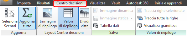

1. Per iniziare, aprire il Centro decisioni facendo clic sulla scheda Centro decisioni:
2. Per aggiornare tutte le immagini, i valori e le stampe da includere nel nuovo progetto, fare clic con il pulsante destro del mouse sulla barra Centro decisioni e selezionare Aggiorna tutto.
Nota: Il simbolo di "avvertimento" adiacente agli oggetti nel Centro decisioni indica che uno o più scenari nello studio di progettazione non sono inclusi o non sono stati aggiornati nell'oggetto Centro decisioni. Facendo clic su Aggiorna tutto, i risultati più recenti verranno estratti da tutti gli scenari e applicati agli oggetti del Centro decisioni.

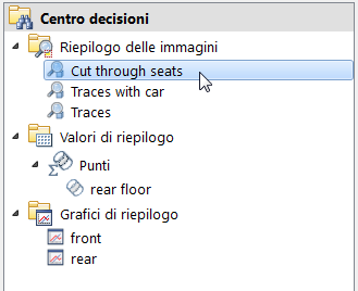

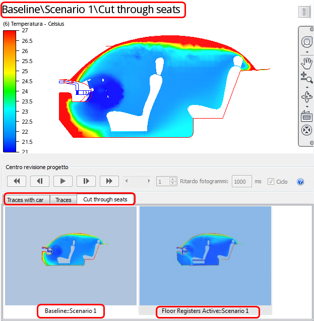

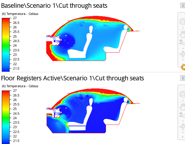

3. Fare clic sull'immagine di riepilogo Cut through seats (nella diramazione Centro revisione progetto).
Nota: Notare che viene visualizzata la vista salvata della progettazione di base.
Nota: Ogni immagine di riepilogo compare in una scheda separata. In ogni scheda viene visualizzata l'immagine di riepilogo salvata per tutti gli scenari completati nello studio di progettazione.

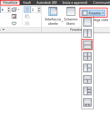

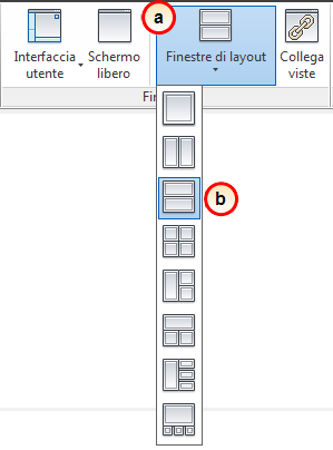

4. Per visualizzare l'immagine di riepilogo per entrambi i progetti contemporaneamente, dividere la finestra grafica in due finestre di layout:
  1. Espandere il menu Finestra di layout nella scheda Visualizza.
  2. Selezionare Viste divise (&orizzontale).

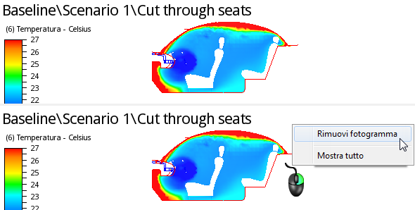

5. In entrambe le finestre di layout viene visualizzata la stessa immagine. Per rimuovere una delle immagini, fare clic con il pulsante destro del mouse nella finestra di layout inferiore e selezionare Rimuovi fotogramma.

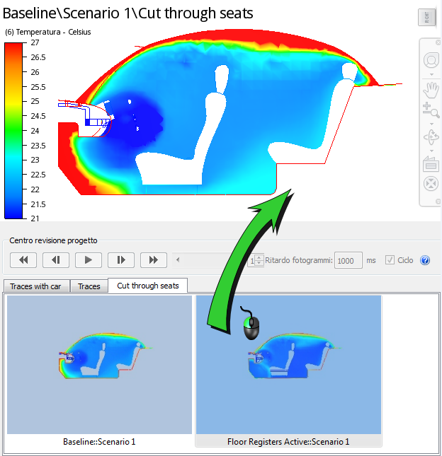

6. Trascinare l'immagine Floor Registers Active dalla barra di output nella finestra di layout inferiore.
Notare le temperature molto più fredde nel nuovo progetto, come mostrato nella finestra di layout inferiore. Notare inoltre la maggiore uniformità di raffreddamento del vano di occupazione posteriore:

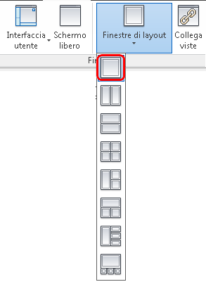

7. Visualizzare una singola finestra di layout dal menu Finestre di layout.

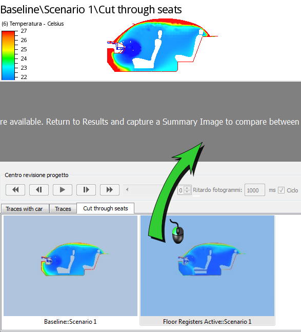

Nota: Un metodo alternativo per confrontare i risultati di progettazione è quello di posizionare l'immagine di riepilogo di entrambi i progetti in un'unica finestra di layout e animare la visualizzazione.

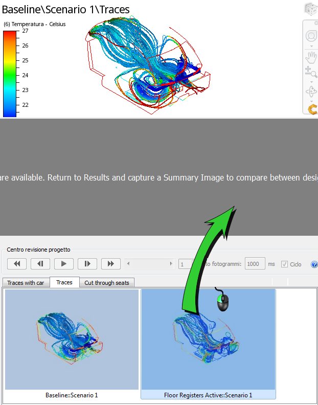

8. Trascinare l'immagine non attualmente visualizzata nella finestra dalla Barra di output alla finestra singola. (Di seguito è illustrata l'immagine Floor Registers Active durante il trascinamento).
9. Utilizzare i controlli "VCR" o la barra di scorrimento per eseguire l'animazione tra i due progetti.

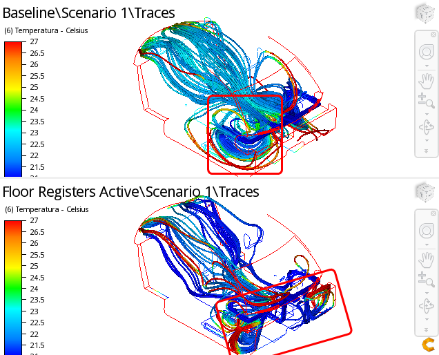

10. Per visualizzare le modifiche del modello di flusso, fare clic sull'immagine di riepilogo Traces (nella diramazione Centro revisione progetto).
11. Confrontare i risultati dei due progetti utilizzando l'immagine di riepilogo Traces:
12. Per spostarsi tra le viste, verificare che l'opzione Collega viste della scheda Visualizza sia selezionata.
Nota: La ricircolazione che ha causato il riscaldamento irregolare nella progettazione di base viene eliminata nel nuovo progetto. Notare, tuttavia, la presenza di ricircolazione nella parte anteriore del vano del pavimento.

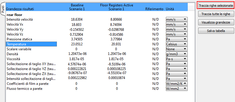

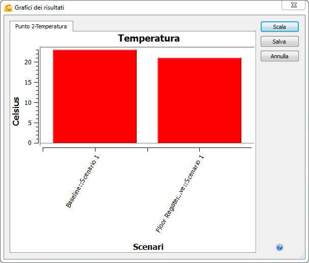

13. Selezionare il punto di riepilogo pavimento posteriore dalla diramazione Valori di riepilogo del Centro decisioni.
14. Selezionare Temperatura e fare clic su Traccia righe selezionate.
Nota: Notare la riduzione di temperatura in questa posizione nel nuovo progetto:

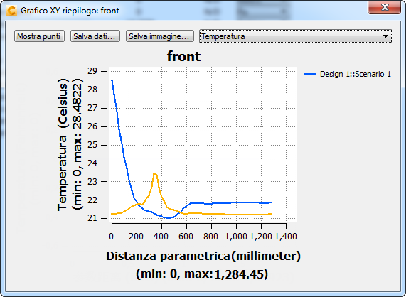

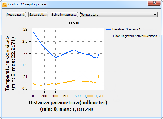

15. Per visualizzare i grafici di temperatura dei vani di occupazione anteriore e posteriore, fare clic sulle voci del grafico XY di riepilogo anteriore e posteriore (nella diramazione Dati grafico XY).
Osservazioni :
