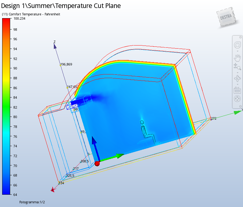

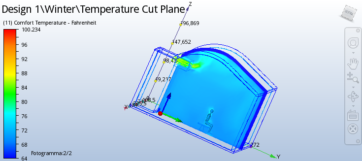

In base ai risultati, risulta chiaro che la strategia di ventilazione per l'estate potrebbe non garantire un'esperienza ottimale per l'occupante, mentre la strategia per l'inverno sembrerebbe migliore.

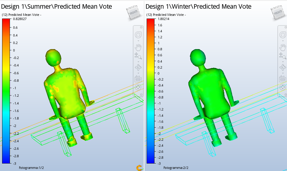

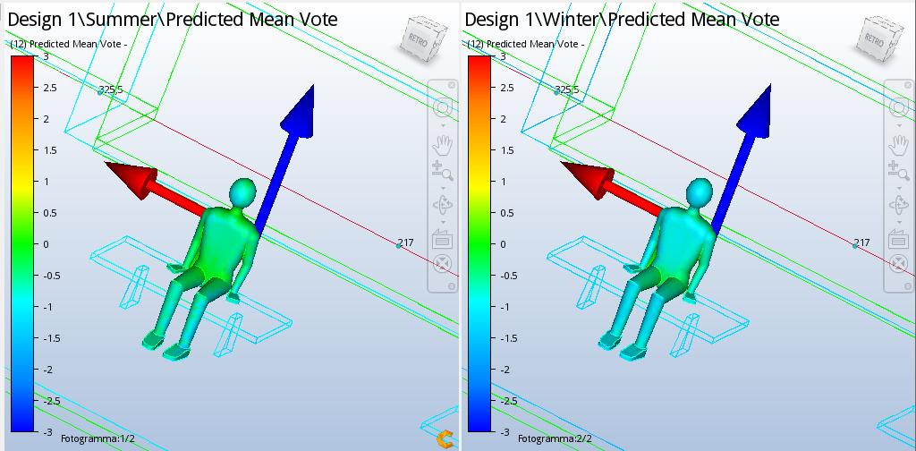

Nel giorno di progettazione estivo, la parte anteriore dell'occupante sembra alquanto confortevole...
Ma la parte posteriore prenderà molto freddo. La strategia per l'inverno, tuttavia, offre un'esperienza più confortevole per la parte posteriore dell'occupante:

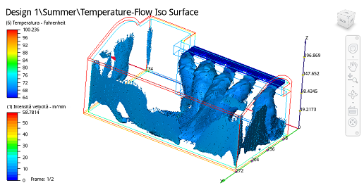

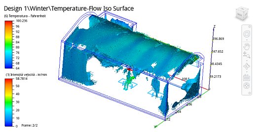

I risultati del flusso indicano un forte getto sulla parte posteriore dell'occupante nello scenario estivo. Nel caso inverno, il flusso circola per la sala grazie alla spinta idrostatica prima di venire a contatto con l'occupante:
