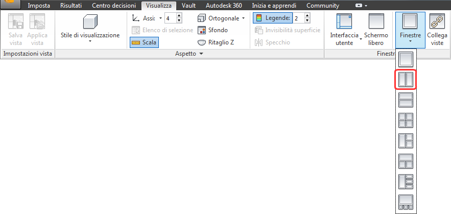

2. Dividere la vista in due finestre di layout. A tale scopo, fare clic su Visualizza (scheda) > Finestra (gruppo) > Finestre di layout. Selezionare l'opzione Viste divise (verticale):

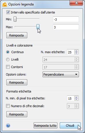

3. L'intervallo legenda di default si estende automaticamente sull'intervallo dei valori PMV trovati negli scenari dello studio di progettazione. Per rendere più chiara l'immagine di riepilogo, modificare l'intervallo per includere l'intera scala PMV:
- a. Fare clic con il pulsante destro del mouse sulla legenda in una delle due viste, quindi scegliere Opzioni...
- b. Spostare il dispositivo di scorrimento Max su 3. Se l'intervallo del dispositivo di scorrimento Max è inferiore a 3, potrebbe essere necessario digitare 3. Fare clic su Chiudi.

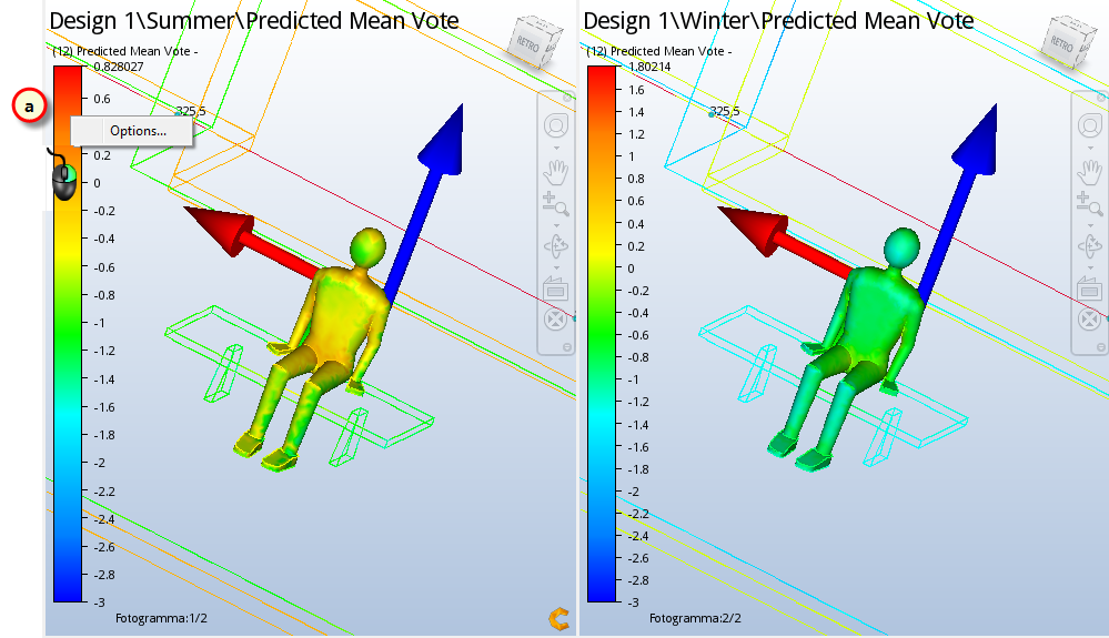

4. Eseguire lo zoom avanti e confrontare il PMV nella parte anteriore dell'occupante.
Nota: In base a questi risultati, la gamba sinistra dell'occupante nello scenario estivo sembra piuttosto fredda. Al contrario, la parte anteriore dell'occupante appare confortevole nei giorni progetto estivo e invernale. Ma non è ancora finito...
8. Ruotare il modello per visualizzare la PMV della parte posteriore dell'occupante.
Nota: Qui è possibile notare una notevole differenza tra i due giorni di progetto. Nel giorno di progetto estivo, la parte posteriore dell'occupante è chiaramente compresa tra fresca e fredda. Sebbene non sia una cattiva sensazione dopo un'intensa attività fisica, ciò potrebbe essere piuttosto sgradevole quando si è pigramente seduti su una panchina. Nel giorno di progetto invernale, la parte posteriore dell'occupante è compresa tra neutra e leggermente fredda, che probabilmente è una sensazione piuttosto piacevole.
