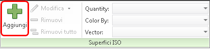

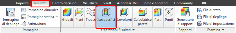

1. Fare clic su Isosuperfici nella scheda Risultati:
2. Per creare un'isosuperficie, fare clic su Aggiungi nel gruppo contestuale Isosuperfici:

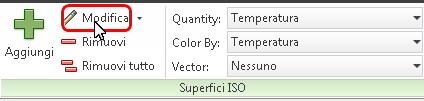

3. Fare clic sul pulsante Modifica dal gruppo contestuale Isosuperfici.

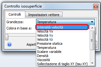

4. Per mostrare l'isosuperficie a un valore di velocità costante, modificare Grandezza in Intensità velocità.

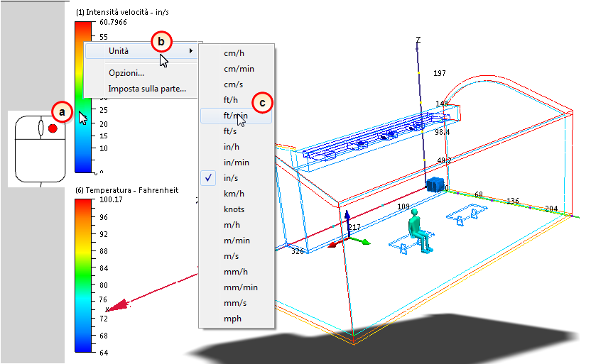

5. Le unità di misura di default dell'intensità di velocità sono poll./sec. Verranno modificate per piedi/min...
- a. Fare clic con il pulsante destro del mouse direttamente sulla legenda Intensità velocità, come mostrato di seguito.
- b. Fare clic su Unità.
- c. Selezionare ft/min dal menu.
Nota: Questo consente di visualizzare i risultati di velocità utilizzando unità che sono un po' più standard nel settore.

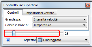

6. Nella finestra di dialogo Controllo isosuperficie, modificare il valore in 28. Utilizzare il dispositivo di scorrimento o inserire semplicemente "28" e fare clic su INVIO sulla tastiera.
Nota: Questa opzione consente di creare un'isosuperficie che mostra la temperatura in tutti i punti del modello in cui la velocità di spostamento del flusso è di 28 piedi/min.

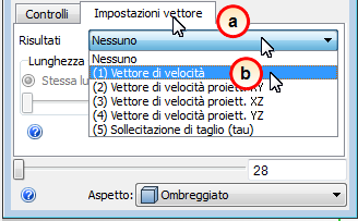

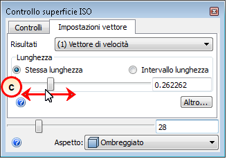

7. Visualizzare i vettori sull'isosuperficie:
- a. Fare clic sulla scheda Impostazioni vettore.
- b. Selezionare Vettore di velocità dal menu Risultati.
- c. Potrebbe essere necessario regolare la lunghezza del vettore per una migliore visualizzazione. Aumentare le dimensioni trascinando il dispositivo di scorrimento Lunghezza verso destra; ridurre le dimensioni trascinandolo verso sinistra:
Nota: L'aspetto del modello deve essere simile a quello mostrato di seguito, ma potrebbe essere leggermente diverso:
Nota: Questa è un'interessante vista composta del comportamento del flusso nell'area di ingresso. La forma dell'isosuperficie è derivata da tutte le posizioni nel flusso la cui velocità è di 28 piedi/min. I vettori mostrano la direzione del flusso in corrispondenza di queste posizioni. Il colore mostra la temperatura. Notare come l'aria fredda proveniente dall'alimentazione discende nell'area dei sedili. Poiché l'aria è più calda accanto alle pareti, salirà verso il soffitto.

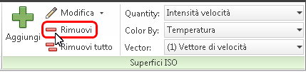

9. Poiché l'immagine di riepilogo viene salvata, è possibile eliminare l'isosuperficie. Fare clic su Rimuovi dal gruppo contestuale Isosuperfici.
