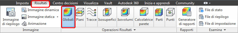

2. Fare clic su Globale dalla scheda Risultati:

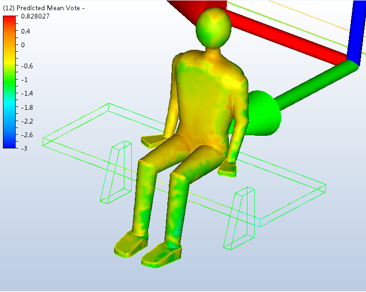

3. Modificare il risultato visualizzato nel voto medio previsto selezionando Voto medio previsto dal gruppo contestuale Globale:
Valore |
Sensazione |
-3 |
freddo |
-2 |
fresco |
-1 |
leggermente freddo |
0 |
neutro |
+1 |
leggermente caldo |
+2 |
caldo |
+3 |
molto caldo |
A prima vista, l'occupante non sembra essere troppo a disagio. È necessario confrontare i risultati dello scenario invernale, pertanto verrà innanzitutto acquisita un'immagine di riepilogo...
