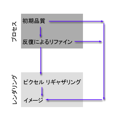

ラジオシティのリファイン手順
ラジオシティ プロセスのリファインは、3 段階で構成されます。最初の 2 段階は初期ラジオシティ処理中に発生し、3 番目の段階は最終レンダリング中に使用できます。
最初の 2 段階では、いつでも処理を停止および再開できます。これは中間結果を評価する場合、または精度を任意のレベルに高める場合に役立ちます。たとえば、必要に応じて初期品質段階を 50 % で中断し、リファイン段階まで進むことができます。ただし、リファイン段階に入ったら、ソリューションを再始動しない限り初期品質の反復を続行することはできません。
ラジオシティ ソリューションの段階には、初期品質、リファイン、および再収集があります。

  3. 再収集
    リファイン段階が終了した後でも、元のモデルのトポロジによって、目に見えるアーティファクトがシーン内に表示される可能性があります。これらのアーティファクトは、シャドウまたはライトの「漏れ」として表示される場合があります。これらのモデルベースのアーティファクトを除去するため、イメージのレンダリング時にピクセルの再収集と呼ばれる 3 番目のリファイン段階がオプションで実行されます。これは、イメージの各ピクセルの最終的な「再収集」プロセスです。再収集では、最終的なイメージのレンダリングにかなりの時間を要しますが、最も詳細で、アーティファクトのないイメージが生成されます。
    ピクセルの再収集を使用する利点の 1 つは、初期モデリングおよびメッシュ解像度を本来ほどに「リファイン」したり、「タイト」にしたりする必要がないことです。
