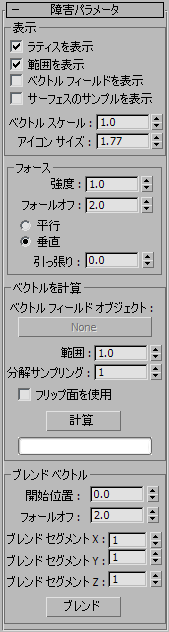

[障害パラメータ](Obstacle Parameters)ロールアウト(ベクトル フィールド スペース ワープ)
ベクトル フィールドは障害オブジェクトの周りに生成されます。ベクトル フィールドを使用すると、群集メンバがシーン内の障害オブジェクトを回避できるようになります。ベクトル フィールドは、3 次元配列のベクトルで構成され、障害オブジェクトの周りにある代理オブジェクトなどのオブジェクトをガイドします。このロールアウトの設定値は、ベクトルの生成、表示、他のオブジェクトへの影響を決定します。

[表示](Display)領域

[フォース](Force)領域
以下のパラメータは、ベクトル フィールドがそのボリューム内で他のオブジェクトに与える影響を決定します。

[ベクトルを計算](Compute Vectors)領域
ベクトル フィールド オブジェクト
障害物オブジェクトを指定できます。このボタンをクリックし、周りにベクトル フィールドを生成するオブジェクトを選択します。この手順の後は、オブジェクトの名前がボタン上に表示されます(ラベルの初期値は[なし](None))。

[ブレンド ベクトル](Blend Vectors)領域
[ブレンド ベクトル](Blend Vectors)パラメータは、近接するベクトルの角度の突然変化を低減するためのものです。たとえば、オブジェクトのサーフェスが波状の場合、たるんだベクトルが生じ、それがシミュレーションに影響を与える場合があります。[ブレンド ベクトル](Blend Vectors)を使用してこの状態を修正します。
