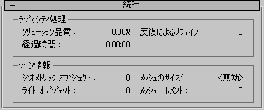

[統計](Statistics)ロールアウト(ラジオシティ)
このロールアウトには、ラジオシティの処理に関する情報がリストされます。
インタフェース
[ラジオシティ処理](Radiosity process)領域
ラジオシティ プロセスにおける現在の品質レベルおよびリファインの反復数が表示されます。
ソリューション品質
ラジオシティ プロセスにおける現在の品質レベルです。
反復によるリファイン
ラジオシティ プロセスにおけるリファインの反復数です。
経過時間
最後にリセットしてからソリューションの処理に費やした時間です。
[シーン情報](Scene Information)領域
シーンのラジオシティ処理に関する情報が表示されます。
ジオメトリック オブジェクト
処理されたオブジェクトの数を一覧表示します。
ライト オブジェクト
注: 自己照明オブジェクトは、面ごとに 1 つとして数えます。
メッシュのサイズ
ワールド単位でのラジオシティ メッシュ エレメントのサイズを一覧表示します。
メッシュ エレメント
処理されたメッシュのエレメント数を一覧表示します。
注: 透明、両面、および半透明オブジェクトの面は 2 倍にカウントされます。
