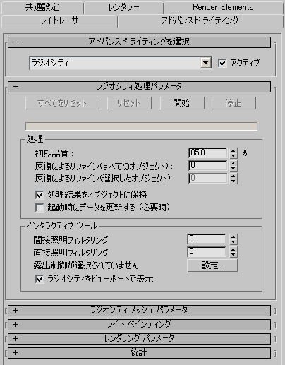

  13. アドバンスド ライティング タイプとして[ラジオシティ](Radiosity)を選択した状態で、[レンダリング](Rendering) [アドバンスド ライティング](Advanced Lighting) [ラジオシティ](Radiosity)を選択して[アドバンスド ライティング](Advanced Lighting)パネルを表示します。
    ラジオシティのロールアウトが表示されます。
  14. [レンダリング](Rendering) [ラジオシティ](Radiosity)を選択して[ラジオシティ](Radiosity)パネルを表示します。
  15. [ラジオシティ処理パラメータ](Radiosity Processing Parameters)ロールアウトで、[開始](Start)ボタンをクリックしてラジオシティを処理します。
  16. ラジオシティの処理が完了したら、[レンダリング](Render)をクリックしてシーンをレンダリングします。

  7. [レンダリング](Rendering) [アドバンスド ライティング](Advanced Lighting)を選択して[アドバンスド ライティング](Advanced Lighting)パネルを表示します。[アドバンスド ライティングを選択](Select Advanced Lighting)ロールアウトで、「アドバンスド ライティング タイプ」として[ラジオシティ](Radiosity)を選択します。
  8. アドバンスド ライティング タイプとして[ラジオシティ](Radiosity)を選択した状態で、[レンダリング](Rendering) [アドバンスド ライティング](Advanced Lighting) [ラジオシティ](Radiosity)を選択して[アドバンスド ライティング](Advanced Lighting)パネルを表示します。
  9. [ラジオシティの処理](Radiosity Processing)ロールアウトで、[インタラクティブ ツール](Interactive Tools)にある[設定](Setup)をクリックして露出制御を設定する[環境](Environment)パネルを表示します。

インタフェース
ラジオシティのコントロールは、[レンダリング設定](Render Setup)ダイアログ ボックスの[アドバンスド ライティング](Advanced Lighting)パネルのロールアウトとして表示されます。ラジオシティを選択するには、[アドバンスド ライティング](Advanced Lighting)パネルを使用します。
