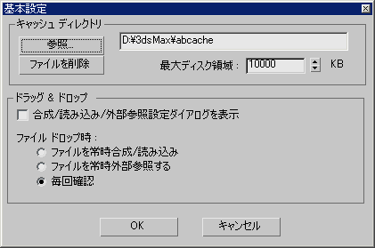

[基本設定](Preferences)ダイアログ ボックス(アセット ブラウザ)
アセット ブラウザのキャッシュ ディレクトリを管理し、ドラッグ アンド ドロップを制御するための設定があります。
インタフェース
[キャッシュ ディレクトリ](Cache Directory)領域
キャッシュ ディレクトリに関する設定とコントロールがあります。
参照
[フォルダの参照](Choose Cache Directory)ダイアログ ボックスを表示します。 このダイアログ ボックスを使用して、キャッシュに使用する新しいディレクトリを指定できます。隣接するテキスト ボックスには、サムネイル イメージが保存されているキャッシュ ディレクトリのパスが表示されます。パスを変更するには、このフィールドを編集するか、[フォルダ](Folders)フィールドの下のペインからディレクトリを選択します。
注: ディレクトリを変更するときは、前のディレクトリからキャッシュを消去するかどうかを尋ねられます。消去するように選択すると、アセット ブラウザが以前使用していたキャッシュ ディレクトリ内のサムネイル ファイルをすべて消去します。
ファイルを削除
キャッシュ ディレクトリからすべてのサムネイル ファイルを削除します。
最大ディスク領域
キャッシュ ディレクトリの最大サイズを設定します。アセット ブラウザを終了すると、アセット ブラウザがキャッシュ ディレクトリのサイズを選択します。そのサイズが最大サイズの設定値を超えている場合は、合計サイズが[最大ディスク領域](Maximum Disk Space)の設定値の 50 パーセント以下になるまで、アセット ブラウザが古い順にサムネイルを削除します。
[ドラッグ & ドロップ](Drag and Drop)領域
ファイルをビューポートにドラッグアンドドロップした後でファイルの読み込みまたはリンクを実行するためのコントロールがあります。
合成/読み込み/外部参照設定ダイアログを表示
ファイルがビューポートにドラッグされた後、[合成/読み込み/外部参照設定ダイアログを表示](Displays the merge/import/XREF)ダイアログ ボックスを表示します。
ファイル ドロップ時
ファイルをビューポートにドロップしたときの動作を選択します。
  • [ファイルを常時合成/読み込み](Always merge/import the file)確認のメッセージを出さずにファイルを読み込みます。
  • [ファイルを常時外部参照する](Always XREF the file)確認のメッセージを出さずにファイルを外部参照としてリンクさせます。
  • [毎回確認](Ask me each time)読み込みまたはリンクを確認するためのポップアップ メニューを表示します。
