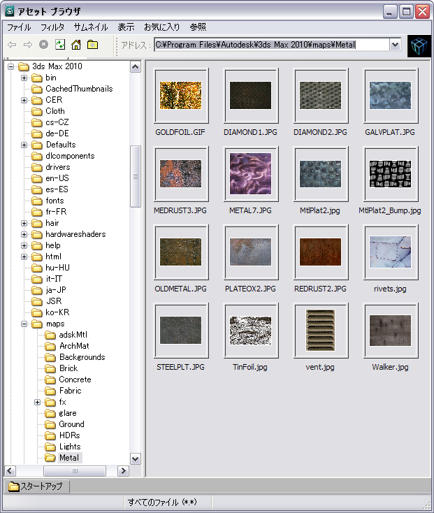

[アセット ブラウザ](Asset Browser)ウィンドウには、次のものが表示されます。
この他に、ウィンドウの最下部にはタブ付きのお気に入りバー(既定値では最初に[スタートアップ](Startup)ボタンが表示)とステータス バーがあります。
アセット ブラウザのメニューが組み込まれています。

左側のペインのディレクトリ ツリーをオンまたはオフにします。ディレクトリ ツリーには、使用しているシステムで利用可能なディレクトリが表示されます。表示するイメージが入ったディレクトリを検索し、選択できます。有効なビットマップが含まれているディレクトリを選択して開くと、そのサムネイルが右側の[サムネイル](Thumbnail)ペインに表示されます。ディレクトリ ツリー ペインで右クリックすると、ディレクトリの変更、ディレクトリの削除、[お気に入り](Favorites)リストへのディレクトリの追加を行うためのメニューが表示されます。
お気に入りバーをオンまたはオフにします。お気に入りバーは、[アセット ブラウザ](Asset Browser)ウィンドウの最下部に表示されます。
ステータス バーをオンまたはオフにします。ステータス バーは、[アセット ブラウザ](Asset Browser)ウィンドウの最下部に表示されます。
選択したディレクトリにある有効なビットマップ ファイルおよびジオメトリ ファイルを右側のペインにサムネイルとして表示します。
MAXScript ファイル(MS、MCR、MSE)、dropScript ファイル(.ds)、および 圧縮スクリプト ファイル(MZP)のサムネイル ビットマップを、[サムネイル](Thumbnail)ペイン内に表示します。サムネイルを右クリックすると、ファイルを表示したり、ファイルのプロパティを表示したり、[Web]ペイン内でファイルを開いたりすることができます。.ms、.mcr、および .ds ファイルのサムネイルをダブルクリックすると、[MAXScript エディタ](MAXScript editor)ウィンドウ内でそれらを開くことができます。.mzp ファイルをダブルクリックすると、関連付けられた圧縮ユーティリティ内でファイルが開きます。
選択したディレクトリにある有効なビットマップ ファイルおよびジオメトリ ファイルを右側のペインにファイル名で表示します。これは、Windows のエクスプローラでファイル名アイコンが表示される方法と似ています。
選択されたディレクトリ内に maxindex.htm というファイルがある場合、アセット ブラウザはそのファイルを Web ページとして右側のペインに表示します。 htm ファイルを使用すると、選択したビットマップを Web ページとして表示できます。アドレス バーに URL を入力した場合も、アセット ブラウザが該当するページをこのペインに表示します。

現在のパス名または URL を表示します。アドレス バーの右端にある履歴の矢印をクリックすると、最近表示したサイトのリストが表示されます。このリストからサイトを選択すると、選択したサイトに戻ります。
お気に入りバーは、[アセット ブラウザ](Asset Browser)ウィンドウの最下部に表示されます。お気に入りバーには、スタートアップ ページを示すタブ付きのボタンと、[お気に入り](Favorites)リストに追加したディレクトリおよび Web ページへのショートカットを示すタブ付きのボタンが表示されます。ユーザが追加した[お気に入り](Favorites)タブ上で右クリックするとメニューが表示され、そのメニューを使ってお気に入りを変更または削除できます。
現在のセッションでアセット ブラウザが最初に表示したディレクトリまたは Web ページに戻ります。
ステータス バーは、[アセット ブラウザ](Asset Browser)ウィンドウの最下部に表示されます。このステータス バーは、3 つのセクションに分かれています。最初のセクションには、アセット ブラウザでサムネイルをロードしているときに進捗状況メータが表示されます。2 番目のセクションには、現在のフィルタ選択([キャッシュ内すべて](All in cache)など)が表示されます。3 番目のセクションには、メッセージ、ファイル名、または Web ページのショートカット ラベル上にカーソルを移動したときにそれらの項目が表示されます。
