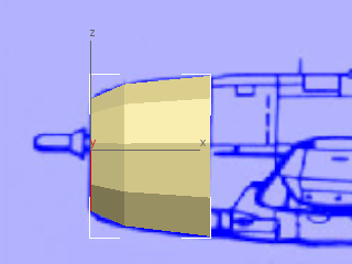

- レフト ビューポートで、
([領域ズーム](Zoom Region))を使用して、飛行機の前面がよく見えるようにします。

- レフト ビューポートで、プロペラ ハブの中心からドラッグして、飛行機とほぼ同じ幅の円柱を作成します。高さは、約 60 に設定します(正確な値は重要ではありません)。[高さセグメント](Height Segments)を 1、[側面](Sides)を 10 に設定して、[スムーズ](Smooth)をオフにします。
注: [側面](Sides)を 10 に設定すると、一番上と一番下のセグメントが平らになります。これは、尾翼などの詳細を追加するときに便利です。
- 円柱の名前を P-47 に変更します。

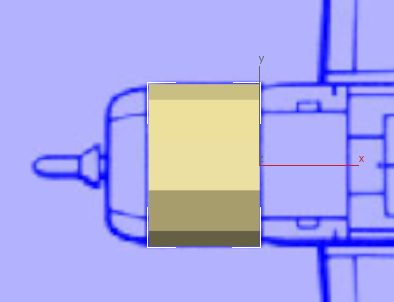

([選択して移動](Select And Move))をアクティブにします。レフト ビューポートで円柱を移動して、飛行機のイメージのちょうど中央に配置します。トップ ビューポートで、円柱の後方のエッジがエンジン カウルの後方のエッジと一致するよう、円柱を前に移動します。

- 必要に応じて、円柱の高さを減らし、円柱の前方のエッジと、エアインテークのカバーとカウルが接する部分のエッジを一致させます。

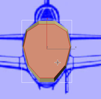

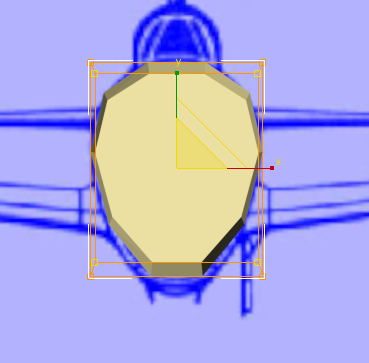

- レフト ビューポートで、FFD コントロール ポイントの一番下の列をドラッグして選択し(これにより、実際にはラティス下部の 9 つすべてのコントロール ポイントが選択されます)、それらを下に
移動して、機体の下部と一致させます。コントロール ポイントを X 軸に沿って
スケールし、コントロール ポイントを互いに少し近づけます。
- コントロール ポイントの一番上の列と平面をドラッグして選択します。X 軸に沿って少し
拡大し、Y 軸に沿ってわずかに上へ
移動します。

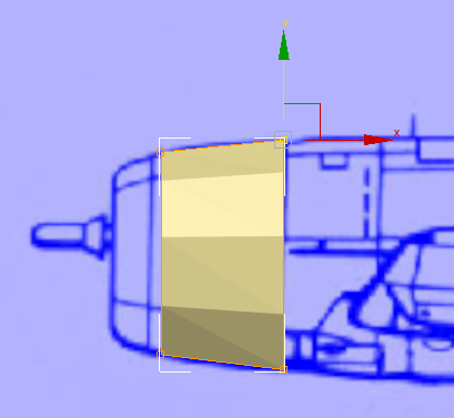

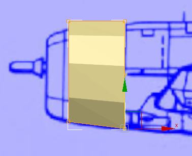

- フロント ビューポートで、選択ボックスをドラッグして、カウル下部の前縁のコントロール ポイントの列を選択し、イメージのテーパに従ってポイントを
移動します。カウル下部の後縁でも同じ手順を繰り返します。
- カウルの上部のプロファイルでも、同じような調整を行います。

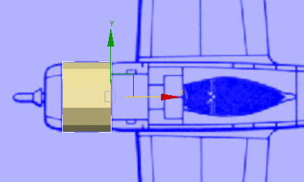

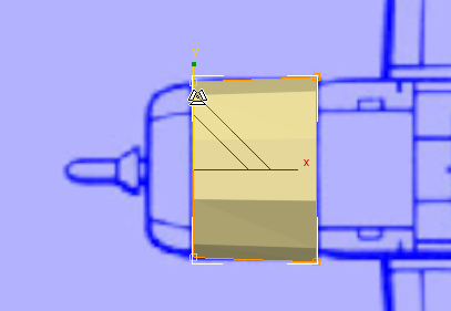

- トップ ビューポートで、コントロール ポイントの一番前の平面をドラッグして選択し、Y 軸に沿って少し
縮小して、この方向についてもカウルにテーパを付けます。これで、設計図のイメージと一致しました。
フロント ビューポートとトップ ビューポートで行った変更は、レフト ビューポートにも表示されます。
