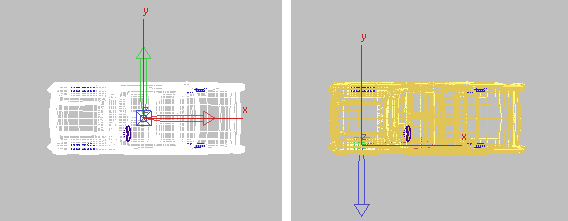

子オブジェクトのローカル方向は親と異なる場合がある
左: 親であるシャーシの方向
右: 左前輪の方向
このチュートリアルでアニメートしようとしているリグの子オブジェクト(車輪)は、親オブジェクト(車体)と異なる方向を向いています。ワイヤリングを使って車輪を回転させるには、車輪を X 軸(車輪のローカル方向)ではなく Y 軸を中心に(車体の方向に基づいて)回転させなければなりません。子オブジェクトのローカル方向をコントロールするために、まずは左前輪の位置トラックと回転トラックにリスト コントローラを追加しましょう。

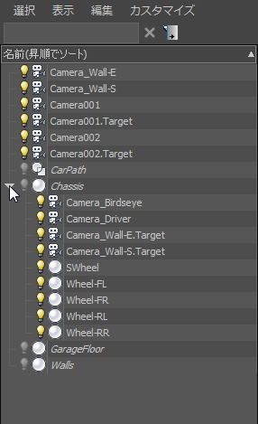

  3. [シーン エクスプローラ](Scene Explorer)パネルで、Chassis オブジェクトの横に「展開」を意味する 矢印アイコンがあるかどうかを確認します。ない場合は、[子を表示](Display Children)を選択します。表示されない場合は、[表示](Display) [子を表示](Display Children)を選択してこのオプションをオンにします。
    ヒント: 既定では、[シーン エクスプローラ](Scene Explorer)パネルはビューポートの左側に表示されますが、非表示になっている場合は[H]キーを押すとフローティング状態で表示することができます。
  4. [シーン エクスプローラ](Scene Explorer)パネルで、Chassis オブジェクト(車体)の階層を展開します。
    この Chassis オブジェクトは、4 つの車輪と 1 つのハンドルを子に持ちます。自動車の 3D モデルの典型的な階層構造です。
  5. [シーン エクスプローラ](Scene Explorer)オブジェクト リストで、Wheel-FL をクリックしてハイライト表示します。
    これで、左前輪が選択された状態になります。

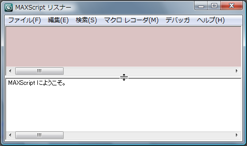

  1. 3ds Max ウィンドウ左下の MAXScript 領域を右クリックし、[リスナー ウインドウを開く](Open Listener Window)を選択します。
    3ds Max によって[MAXScript リスナー](MAXScript Listener)ダイアログ ボックスが開きます。
    ヒント: 上部のマクロ レコーダ ペイン(ピンク色の領域)が見づらい場合は、パネルの境界のバーを下にドラッグして 2 つのペインが大体同じ面積になるようにします。このダイアログ ボックスのサイズを変更することもできます。

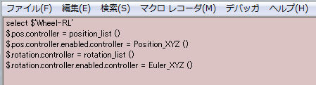

  3. ビューポートで、自動車の左後輪(Wheel-RL オブジェクト)をクリックして選択します。
  4. 先ほどの手順 7 ~ 17 を繰り返して、左後輪の位置と回転にリスト コントローラを割り当てます。
    操作を行いながら、ピンク色のマクロ レコーダ領域にスクリプト データが蓄積されていく様子を確認してください。
  5. メイン ツールバーの空白領域([選択セット](Selection Sets)ドロップダウンの下の領域など)を右クリックし、ポップアップ メニューから[カスタマイズ](Customize)を選択します。
  6. [ユーザ インタフェースをカスタマイズ](Customize User Interface)ダイアログ ボックスで[ツールバー](Toolbars)タブがアクティブになっていることを確認し、[新規](New)をクリックします。
  7. [新しいツールバー](New Toolbar)ダイアログ ボックスで myTools と入力し、[OK]をクリックします。

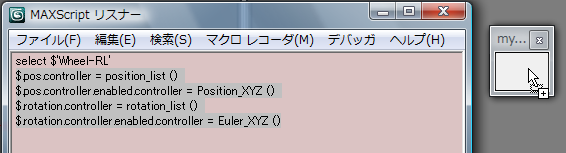

  8. [ユーザ インタフェースをカスタマイズ](Customize User Interface)ダイアログ ボックスを閉じ、作成したツールバーを[MAXScript リスナー](MAXScript Listener)ウィンドウの右へ移動します。
  9. スクリプトの最後の 4 行をハイライト表示し、[myTools]ツールバーへドラッグします。
    3ds Max によってツールバーにボタンが作成されます。

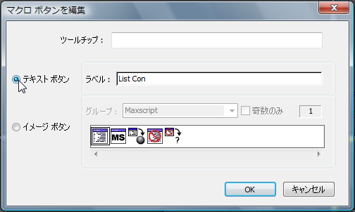

  10. この新しく作成されたボタンを右クリックし、[ボタンの外観を編集](Edit Button Appearance)を選択します。
  11. [マクロ ボタンを編集](Edit Macro Button)ダイアログ ボックスで[テキスト ボタン](Text Button)オプションをオンにし、[ラベル](Label)フィールドに ListCon と入力して[OK]をクリックします。
    3ds Max によってボタンがテキスト ボタンに変わります。
