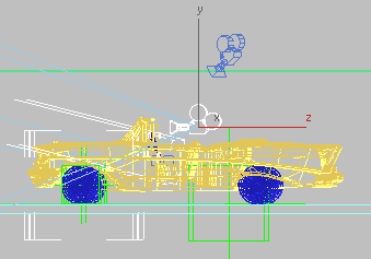

  2. フロント ビューポートで Camera_Driver オブジェクトを選択します。
    このカメラは運転席に配置されています。

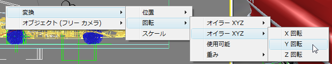

  8. Camera_Driver オブジェクトをクリックし、[変換](Transform) [回転](Rotation) (2 番目の)[オイラー XYZ](Euler XYZ) [Y 回転](Y Rotation)を選択します。
