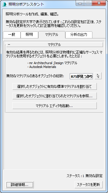

  1. メイン メニューから、[照明分析](Lighting Analysis) [照明分析アシスタント](Lighting Analysis Assistant)を選択します。
    3ds Max によって[照明分析アシスタント](Lighting Analysis Assistant)ダイアログ ボックスが開きます。このダイアログ ボックスで、シーンの照明分析に使用するツールをアクティブにして編集します。
    修正しなければならない無効な設定が存在する場合、ダイアログ ボックス下部の[ステータス](status)行にその数が表示されます。
    注: ダイアログ ボックスに「2 無効な設定」と表示され、デイライト システム ライトが報告されることがあります。ライトについてのメッセージは無視することができます。

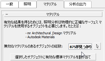

  2. [マテリアル](Materials)タブに移動します。
    照明分析ツールを使用する場合、シーン内のすべてのオブジェクトに物理的に正確なサーフェス マテリアルが適用されている必要があります。mental ray Arch & Design マテリアルまたは Autodesk マテリアルのいずれか(Autodesk Material Library のマテリアルを含む)が割り当てられているオブジェクトだけが有効です。その他のマテリアルはすべて無効と見なされます。マテリアルが割り当てられていないオブジェクトも無効として処理されます。

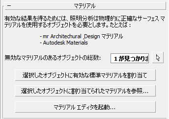

    [マテリアル](Materials)ロールアウト [無効なマテリアルのあるオブジェクトの総数](Total Objects With Invalid Materials)ボックスに、シーン内に 875 個の無効なオブジェクトが存在することが示されます。これらのオブジェクトを修正する必要があります。
無効なマテリアルを持つオブジェクトを探す:
  1. [無効なマテリアルのあるオブジェクトの総数](Total Objects With Invalid Materials)の横にある 選択ボタンをクリックします。
    これにより、無効なマテリアルが適用されたシーン内のすべてのオブジェクトが選択されます。ビューポートを見るとわかるように、問題があるオブジェクトの大部分はアリーナのシートです。

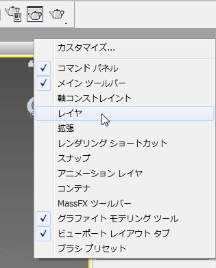

  2. メイン ツールバーの空のグレーの領域を右クリックし、[レイヤ](Layers)を選択します。

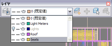

    3ds Max によって[レイヤ](Layers)ツールバーが開きます。Seats という名前のレイヤがあらかじめ作成されています。
  3. レイヤ リストを開き、リストから[Seats]を選択します。
  4. [レイヤ](Layers)ツールバーで ([現在のレイヤでオブジェクトを選択](Select Objects In Current Layer))をクリックします。
    すべての seat オブジェクトが選択されます。[修正](Modify)パネルには「874 個のオブジェクトが選択されています」と表示されています。これは無効なマテリアルが割り当てられているオブジェクトの総数 875 よりも 1 つ少ないだけです。

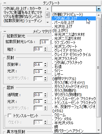

  8. [テンプレート](Templates)ロールアウトで、リストから[つや消し仕上げ](Matte Finish)を選択します。
    これにより、マテリアルに中程度の反射の効果が追加されます。

  6. [テンプレート](Templates)ロールアウトで、リストから[つや消し仕上げ](Matte Finish)を選択します。

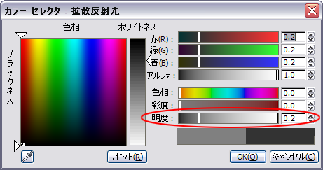

  7. [メイン マテリアル パラメータ](Main Material Parameters)ロールアウト [拡散反射光](Diffuse)領域でカラー見本をクリックします。
  8. [カラー セレクタ](Color Selector)で、HSV の[明度](Value)を 0.2 に変更します。
    これで、マテリアルの反射率が低くなります。

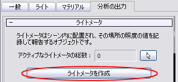

  4. [照明分析アシスタント](Lighting Analysis Assistant)ダイアログ ボックスで[分析の出力](Analysis Output)パネルに移動し、[ライトメータ](Light Meters)ロールアウトで[ライトメータを作成](Create A Light Meter)をクリックします。
