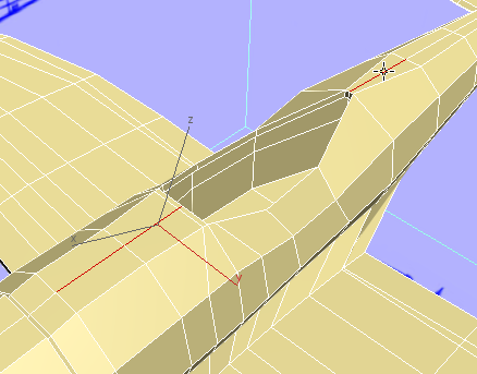

機体の上部前方の曲率を修正する:

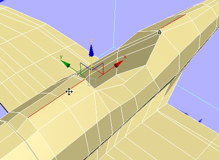

  1. コックピットの前にある 3 つの稜線エッジと、そのすぐ後ろにある稜線エッジを クリックし、Ctrl+クリックして選択します。
    ヒント: コックピット前面を補強した小さなエッジには、領域選択を使用します。誤って選択したエッジは、Alt+クリックして選択解除します。

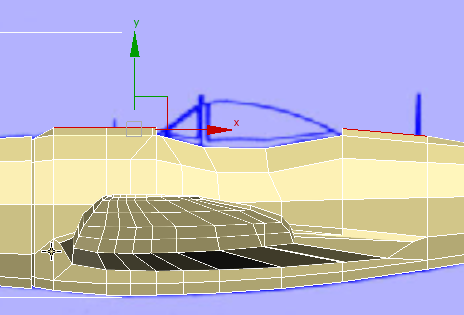

  2. これらのエッジを垂直方向に少し上へ 移動し、機体にさらに丸みを付けます。この変換にはビュー座標を使用します。
    フロント ビュー

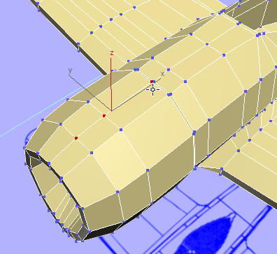

エンジン カウル上部の曲率を増やす:
  1. ([頂点](Vertex))サブオブジェクト レベルに切り替えます。

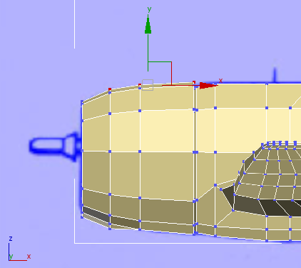

  2. エンジン カウル上部に沿った頂点を クリックし、Ctrl+クリックして 3 つ選択します。
  3. これらの頂点も、上に少し 移動します。
    フロント ビュー

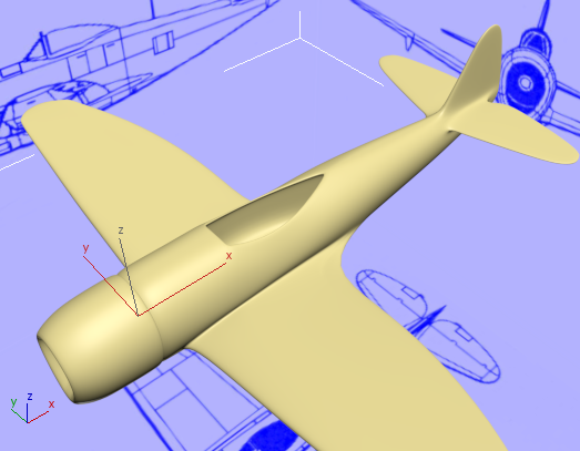

  5. パース ビューポートで ズーム縮小し、F4 を押してエッジ面をオフにします。
  6. リボン [編集](Edit)パネルで、 ([NURMS])をもう一度オンにします。
    これで、機体にリアルな丸みを付けることができました。
