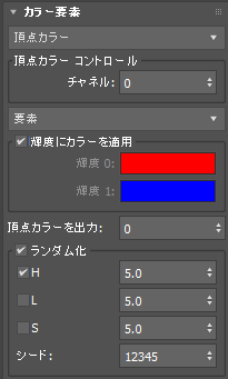

[カラー要素パラメータ](Color Elements Parameters)ロールアウト
[頂点カラー](Vertex Colors)入力が選択された例。その他の入力に応じてパラメータは異なります。

[頂点カラー コントロール](Vertex Color Controls)領域
- チャネル(Channel)
- 頂点カラー チャネルを設定します。入力として[頂点カラー](Vertex Colors)が選択されている場合のみ表示されます。

- 要素の中心を使用(Use Element Center)
- 指定した要素の中心のカラーをサンプリングして、平均化をオフにします。
- [カラー割り当て](Color By)メニュー
- [面](Face)または[要素](Element)を基準としてカラーを選択します。
- [輝度にカラーを適用](Apply Colors to Luminance)チェック ボックス
- 有効な場合は、カラーをグラデーションとして輝度値に適用します。カラー見本をクリックして、カラーを割り当てます。
[出力](Output)領域
- 頂点カラーを出力(Output VC)
- 頂点カラーを出力するためのマップ チャネルを選択します。
- ランダム化(Randomize)
- 色相、輝度、彩度に基づいて出力をランダム化します。パターンを変更するには、[シード](Seed)フィールドを使用します。
