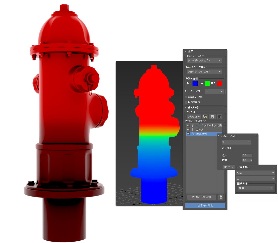

この領域内のオペレータはデータをクエリーして、スタック内を下に移動するチャネルを作成します。[パラメータ](Parameters)ロールアウトで[オペレータを追加](Add Operator)をクリックして、リストから[入力](Input)オペレータを選択します。
[コンポーネント空間](Component Space)オペレータを使用して Z 位置に従って頂点に色付けし、[カーブ](Curve)オペレータで結果をリファインします。作成された頂点カラー データは、マテリアルの 2 つのカラーを混合する際に使用されます。
