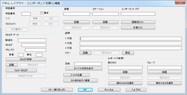

機器シンボルを選択します。

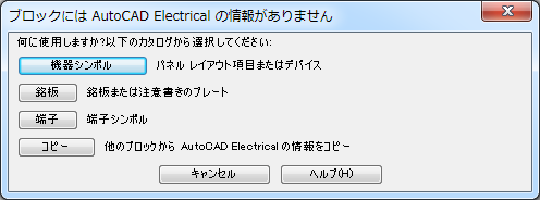

ブロックにパネル機器シンボルに必要な情報がない場合は、機器シンボルのタイプを選択するように求めるプロンプトが表示されます。
必要に応じて値を更新します。表示されるダイアログは、パネル コンポーネントのタイプ(機器シンボル、銘板、端子)に応じて異なります。
