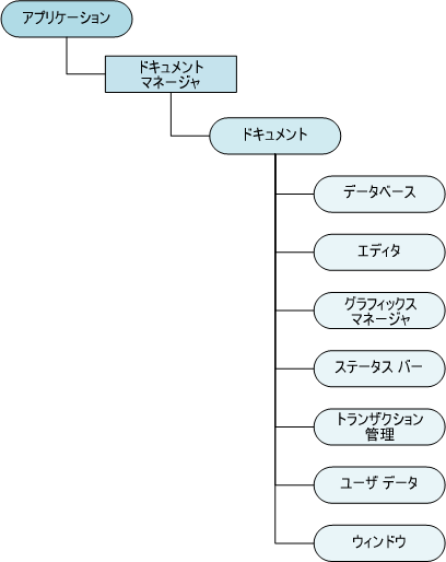

Document オブジェクトは、実際には AutoCAD 図面ですが、DocumentCollection オブジェクトの一部です。DocumentExtension オブジェクトおよび DocumentCollectionExtention オブジェクトを使用して、図面ファイルを作成したり、開いたり、閉じたりすることができます。Document オブジェクトは、AutoCAD のすべてのグラフィカル オブジェクトとほとんどの非グラフィカル オブジェクトが含まれる Database オブジェクトへのアクセスを提供します。
Database オブジェクトと共に、Document オブジェクトは、ステータス バー、ドキュメントが開かれているウィンドウ、Editor および TransactionManager オブジェクトへのアクセスを提供します。Editor オブジェクトは、点または入力された文字列や数値の形式でユーザからの入力を取得するために使用される関数へのアクセスを提供します。
TransactionManager オブジェクトは、 「トランザクション」と呼ばれる単一の操作で複数のデータベース オブジェクトにアクセスするために使用されます。トランザクションはネストすることができ、トランザクションが終了すると、変更をコミットまたは中止することができます。
