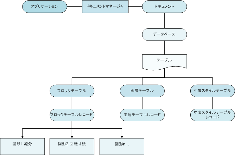

オブジェクトは、AutoCAD Application オブジェクトをルートとする階層構造で構成されます。この階層構造は、オブジェクト モデルと呼ばれます。次の図は、Application オブジェクトと BlockTableRecord 内のモデル空間などの図形との間の基本的な関係を示します。AutoCAD .NET API には、上記以外にも多数のオブジェクトがあります。
