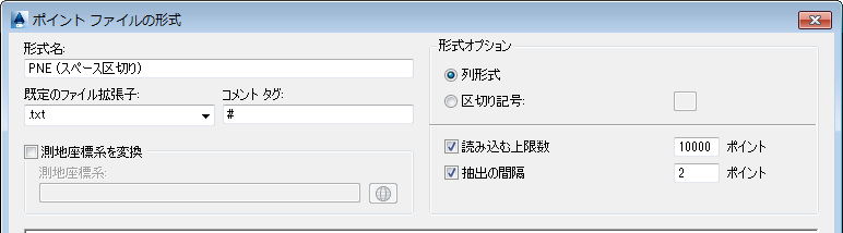

  3. [ポイント ファイルの形式]ダイアログ ボックス(図 1)で、右下のオプションを設定してポイント総数を制限し、抽出率を指定します。
図 1: ポイント ファイルのフィルタ用の設定
