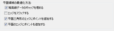

等高線をサーフェス定義に追加する場合、図 6 に示すように、[等高線データの追加]ダイアログ ボックスに平面領域を最小化するための既定の設定が表示されます。
図 6: 等高線データを追加するときの既定の設定
1 つの操作ですべての等高線データを追加する場合、図 6 に示す 3 つの既定の設定を使用して等高線を編集し、より正確なサーフェスを作成します。AutoCAD Civil 3D は、これらのオプションを使用して、周囲の標高をチェックし、新しいポイントと分割される三角形を補間することによって平面領域を修正します。
