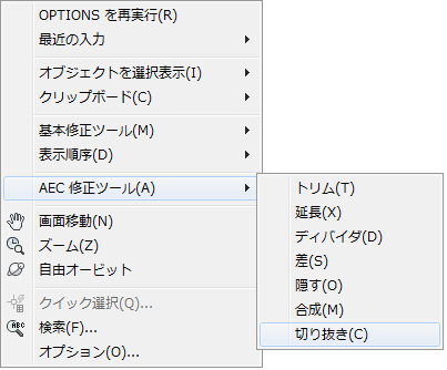

入力データを編集して、基本的なリージョンだけを含めます。
等高線ポリライン データをサーフェスに追加する前に、設計に必要ない地形モデルが組み込まれているかどうかを考慮します。組み込まれている場合、AEC 修正ツールを使用して不要な輪郭部分を削除できます。図 5 に示すように、これらのツールは、図面内のオブジェクトが選択されていないときに右クリック メニューで使用できます。
図 5: AEC 修正ツールの場所
