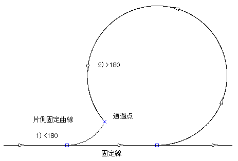

次の図は、固定線にアタッチされる片側固定曲線、および与えられた半径とポイントに対して取りうる 2 つの解決を示したものです。

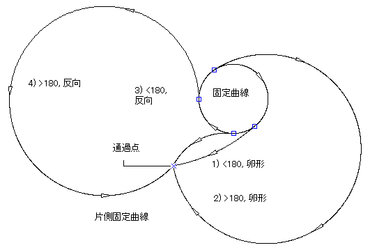

次の図は、曲線にアタッチされる片側固定複心曲線、および与えられた半径と通過点に対して取りうる 4 つの解決を示したものです。またこの図には変数も表示されており、それぞれ 180 度より大きいか小さいか、および複心か反向かが明示されています。
