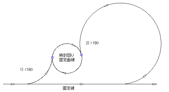

次の図に、2 つの固定線分の間の非固定曲線フィレットを示します。曲線の角度に基づいて、2 通りの解決が存在します。
次の図に、2 つの時計回り固定曲線の間の非固定曲線フィレットを示します。

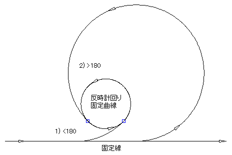

次の図に、時計回りの固定曲線と反時計回りの固定曲線の間の非固定曲線フィレットを示します。

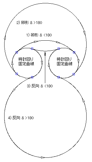

次の図に、重なった時計回りの固定曲線と反時計回りの固定曲線の間の非固定曲線フィレットを示します。

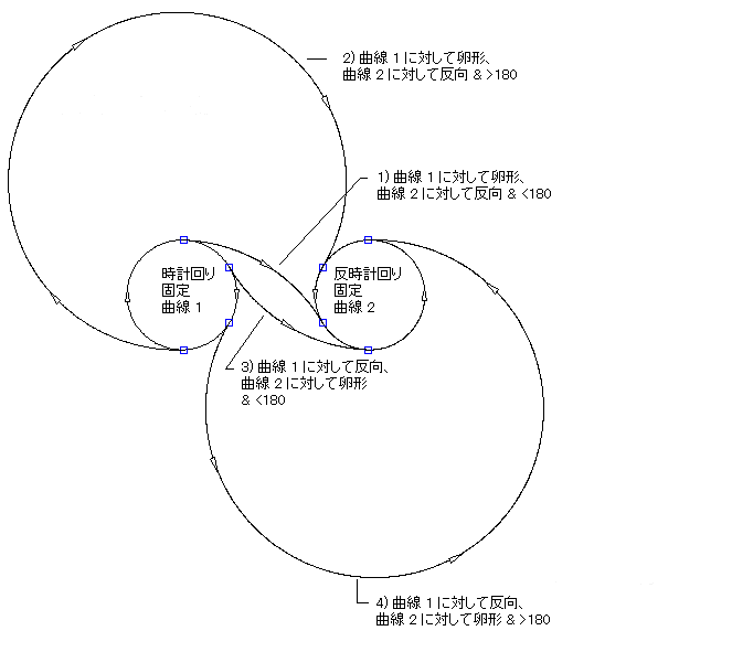

次の図に、指定した半径で 1 つの線分と時計回りの曲線(左側)の間に追加された非固定曲線フィレットを示します。
次の図に、指定した半径で 1 つの線分と反時計回りの曲線(左側)の間に追加された非固定曲線フィレットを示します。
