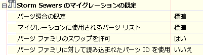

2 つの新しい設定が追加され、Storm Sewers(STM)ファイルからの読み込み時に AutoCAD Civil 3D をさらにコントロールできるようになりました。これらの設定は、[フィーチャ設定を編集 - パイプ ネットワーク]ダイアログ ボックスの[Storm Sewers のマイグレーションの既定]にあります。
この新しい[パーツ ファミリのスワップを許可]設定により、Storm Sewers (STM)ファイルを読み込むときのパーツ ファミリのスワップの動作をコントロールできます。この設定の既定は、AutoCAD Civil 3D 2011 以前のバージョンの動作と一致するようにする[はい]です。
旧バージョンの AutoCAD Civil 3D では、この動作をオフにすることができなかったため、パーツ ファミリはパーツ照合に基づいて自動的にスワップされました。
この設定を[いいえ]に設定すると、AutoCAD Civil 3D は寸法プロパティのみを使用して、同じパーツ ファミリ内でパーツ サイズをスワップします。
パーツ ファミリのスワップの設定を[はい]にすると、パイプ ネットワーク内の一部のパーツが別のパーツ ファミリに変更され、以前に割り当てたオプション プロパティとラベルが除去されることに気付くでしょう。これは、STM ファイル内のパイプ タイプと対応付けられた[パーツ照合の既定]の組み合わせが、現在 AutoCAD Civil 3D 図面で使用されているものとは異なるパーツ ファミリに一致するときに起こります。
たとえば、複数の円形パイプが STM ファイルから、コンクリートと PVC の円形パイプが混在する AutoCAD Civil 3D パイプ ネットワークに読み込まれる場合に起こります。[パーツ照合の既定]では、円形パイプに対して 1 つのパーツ ファミリのみを割り当てることができるため、円形パイプがコンクリート パーツ ファミリに一致すると、ネットワーク内のすべての PVC パイプがコンクリートにスワップされます。
既定の設定である[はい]では、読み込まれる STM ファイル内のパーツ ファミリが AutoCAD Civil 3D 図面内のパーツ ファミリと異なる場合、個々のパーツのパーツ ファミリをスワップすることで、(前の例で説明したように)旧バージョンの AutoCAD Civil 3D の動作が維持されます。
設定を[いいえ]に変更すると、STM ファイルの読み込み中、すべてのパーツ ファミリのスワップは防止されます。ただし、パーツ サイズは、読み込まれた寸法値に基づいて、ファミリ内で変更される場合があります。
新しい[パーツ ファミリに対して読み込まれたパーツ ID を使用]では、パーツ ファミリのマッピングは STM ファイル内のパーツ ID に基づいてコントロールされます。この設定の既定は、AutoCAD Civil 3D の旧バージョンの動作と一致するようにする[いいえ]です。
[パーツ ファミリのスワップを許可] (前述)を[はい]に設定している場合、[パーツ ファミリに対して読み込まれたパーツ ID を使用]の設定は、読み込まれるパーツごとに、STM ファイル内のパーツ ID に基づいてパーツ ファミリにマッピングするか否かを AutoCAD Civil 3D に指示します。[パーツ ファミリのスワップを許可]を[いいえ]に設定している場合、[パーツ ファミリに対して読み込まれたパーツ ID を使用]の設定は影響しません。

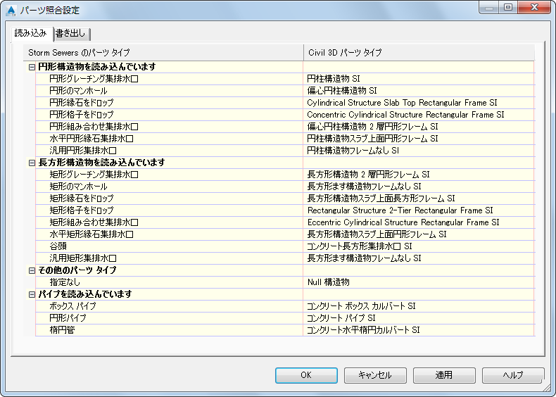

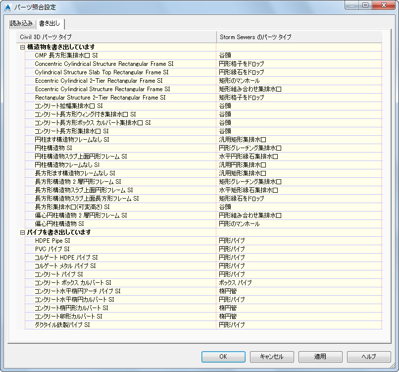

次に示すように、[書き出し]タブでは、現在のパーツ カタログにある AutoCAD Civil 3D の各パーツ タイプと合わせるパーツ タイプを[Storm Sewers のパーツ タイプ] (右側)の使用可能なパーツ タイプから選択することができます。表示されている AutoCAD Civil 3D のパーツ タイプは、パーツ カタログに対する変更に基づいて更新されます。
[読み込み]タブでは、Storm Sewers の使用可能なパーツ タイプそれぞれに使用する AutoCAD Civil 3D のパーツ タイプ(右側)を選択できます。[Storm Sewers のパーツ タイプ]リストは固定です。このマッピングは、書き出しマッピングと同じにして、パーツ ファミリが変更されないようにする必要があります。
Storm and Sanitary Analysis のほとんどの新しい構造物は、STM ファイルでは 4 フィート x 4 フィートの長方形シェイプ構造として書き出され、元々円形構造物として読み込まれていた同じパーツ タイプとは一致しない場合があります([パーツ ファミリに対して読み込まれたパーツ ID を使用]が[いいえ]に設定されている場合)。これに対処する方法の 1 つは、設定が Storm Sewers パーツ タイプと AutoCAD Civil 3D パーツ タイプとの 1 対 1 のマッピングは不可となっていても、長方形の Storm Sewers パーツと円形の Storm Sewers パーツを同じ AutoCAD Civil 3D パーツ タイプにマッピングすることです。
STM のパーツ タイプと Storm and Sanitary Analysis のパーツ タイプとの照合はハードコードされます。次の表に、Storm and Sanitary Analysis による値の使用法を示します。左から右に、STM パーツ タイプ、STM パーツ タイプが Storm and Sanitary Analysis に読み込まれる方法、STM パーツ タイプが STM ファイルに書き戻される方法を示しています。
| AutoCAD Civil 3D から書き出される STM パーツ タイプ | 対応する Storm and Sanitary Analysis パーツ タイプ | AutoCAD Civil 3D に読み込まれる STM パーツ タイプ |

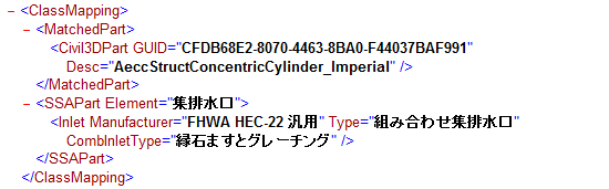

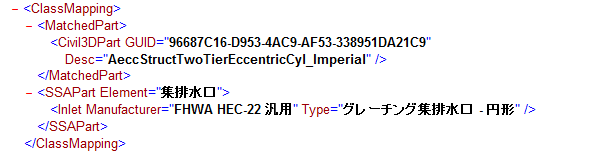

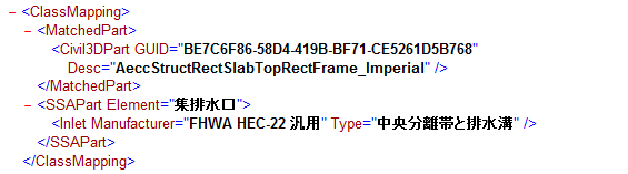

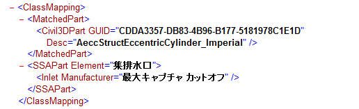

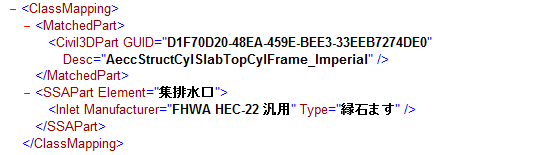

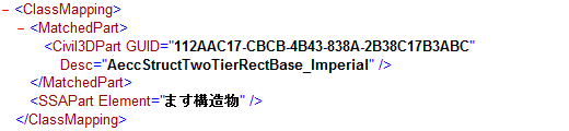

次の例は、別のタイプの Storm and Sanitary Analysis パーツに一致させた AutoCAD Civil 3D パーツを示しています。太字の項目は属性で、編集して適切に一致させる必要があります。赤の項目は、スキーマのタグ名で、おそらく同じ要素タイプに対して変更する必要はありません。

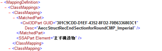

この形式は、集排水口と運搬リンクを除く、他のほとんどの要素にも使用できます。たとえば、「ます構造物」を「ストレージ」、「吐き口」、「排水路」のような希望の要素タイプに置き換えることができます。
ます構造物(またはその他のノード)
組み合わせ集排水口
縁石集排水口
グレーチング集排水口
最大キャプチャ カットオフ
中央分離帯排水溝の集排水口

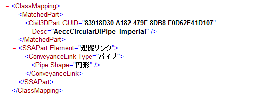

運搬リンク: パイプ
運搬リンク タイプには、パイプ、開水路、カルバート、直接流があります。
シェイプは、選択したタイプによって変わります(Storm and Sanitary Analysis でタイプごとに利用可能なシェイプを参照)。

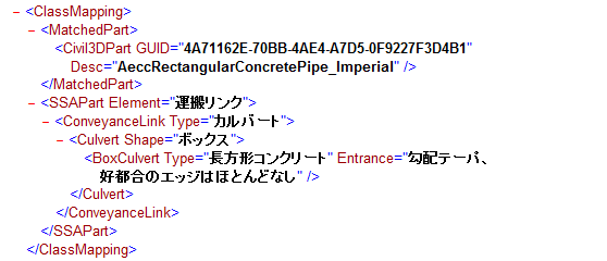

運搬リンク: カルバート(カルバート タイプと入り口の属性を持つ)

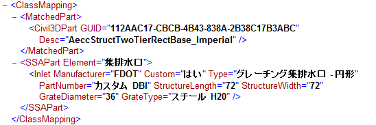

Storm and Sanitary Analysis 内の集排水口要素は、さらに分類された固有のパーツにマッピングするのに使用できる追加の「寸法」属性があるため、特殊なケースです。詳細は、上述の SSA_Mapping_Definition.docx ファイルに記載されています。マッピングする Storm and Sanitary Analysis 内の固有のパーツに対して適切な属性を使用してください。
例: (この例は、カスタム属性を使用して、カスタム FDOT 円形グレーチングにマッピングします)
