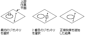

接線条件を適用

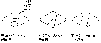

平行線条件を適用

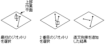

垂線条件を適用

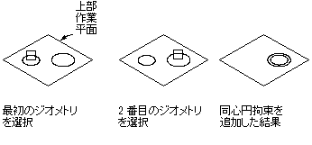

同心円条件を適用

曲線ジオメトリ(円や円弧など)と別の曲線ジオメトリ間または線分間で定義できます。2 本の曲線を(ポイントを共有しいていない場合でも)互いの接線にします。一般に、接線は線分を円弧または円に制約するために使用します。
方向を持つジオメトリのペア間で定義できます。2 本以上の線分を互いに平行にします。
方向を持つジオメトリのペア間で定義できます。選択された線分を互いに直角に配置します。
複数の円とポイントの組み合わせに対して定義できます。ジオメトリの中心点を同じ場所に固定します。一般に、円と円(両方の円の中心点が同じ)、円とポイント(ポイントが円の中心に存在する)、ポイントとポイント(両方のポイントが同じ)の間で使用します。
