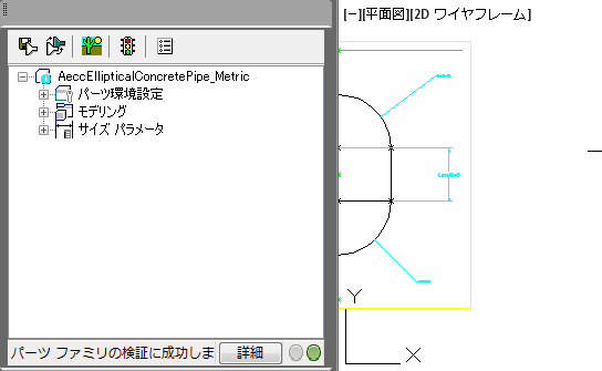

パーツを作成したり修正する場合、以下の機能を備えたパラメトリック作成環境が開きます。
