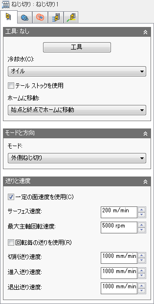

[工具]タブの設定
冷却水:
ツールで使用される冷媒のタイプです。
テールストックを使用
テールストックは、加工対象ワークピースの長手方向のロータリー軸に支持を適用するために使用されます。これは、ワークピースが比較的長くて細い場合に特に役立ちます。テールストックを使用しない場合、ワークピースが切削中に過度に曲がり、「チャタリング」が発生する可能性があります。
このオプションを有効にするには、ご使用の機械にプログラミング可能なテールストックが必要で、機械で必要なコードを記述できるようにポスト プロセッサを設定する必要があります。
設定の完了後、このオプションを有効にすると、通常、操作の最初に M21 (テールストック前方)、最後に M22 (テールストック後方)が表示されます。
ホーム ビューに移動:
ホーム ポジションは、WCS を基準にした既知の Z 値で、[セットアップ]加工方法ダイアログの[セットアップ]タブの[ワーク座標系(WCS)]領域で定義します。
操作の開始前または操作の終了後に、工具を強制的にホーム ポジションに移動することができます。工具は、移動高さに到達するまで、常に X 軸に沿ってストックから退出し、Z 軸に沿ってホーム ポジションに移動します。
モード:
この設定では、旋盤加工法に応じて、工具で軸方向に加工するか、径方向に加工するか、および進入方向または退避方向を指定します。
一定の面速度を使用
有効にすると、切削直径の変更時に工具とワークピースの間で一定の面速度を維持するように主軸回転速度を自動的に調整することができます。一定の面速度(CSS)は、ほとんどの機械では G96 を使用して指定します。
注: 詳細については、Inventor HSM のヘルプ トピック「旋盤の送りと速度について」を参照してください。
スピンドル速度:
スピンドルの回転速度を指定します。
サーフェス スピード:
サーフェス上のツールの速度を、スピンドル速度として表されます。
最大主軸回転速度:
一定の面速度(CSS)を使用する場合の最大主軸回転速度を指定します。
回転ごとの送りを使用
有効にすると、一定のチップ速度を維持するように主軸の RPM に基づいて送り速度を自動的に調整することができます。
切削送り速度:
切断に使用されるフィードに移動します。
リードイン送り速度:
移動切断につながるときに使用します。
リードアウト送り速度:
移動切断から先頭の場合に使用します。

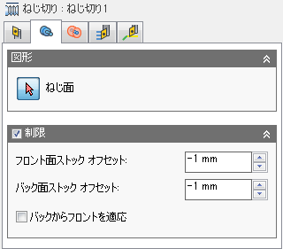

[図形]タブの設定

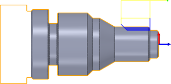

ねじ面
ねじを作成する面を選択するボタンです。
制限
[制限]ボタンを使用して制限境界を選択することで、ツールパスを特定の領域内に収めることが可能です。制限領域は、エッジ、サーフェス、スケッチ点の組み合わせで定義できます。
フロント面ストック オフセット:
モデルのフロントサイドを越えた機械までの距離を指定します。
負のフロント面オフセット
正のフロント面オフセット
注: このオフセットは、モデルまたは制限領域のバック面に適用され、同時にフロント面オフセットとして使用できます。
バック面ストック オフセット:
モデルのバックサイドを超えた機械までの距離を指定します。
負のバック面オフセット
正のバック面オフセット
バックからフロントを適応
ストックのバック面オフセットをフロント側から適用します。

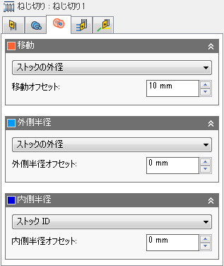

[半径]タブの設定
移動
この高さは、工具がツールパスに進入したり、工具がツールパスから退出する半径をコントロールするために設定します。この径方向移動オフセットで、Z 軸(主軸)に沿ってストックの内側から工具が進入および退出します。オレンジのタブに表示される値は、セットアップの軸を基準にした現在の半径を表します。
外側移動半径
注: 有効なツールパスを生成するには、外側半径以上の値を移動半径に指定する必要があります。
移動オフセット:
移動オフセットの値を指定します。
外側クリアランス オフセット
外側半径
ツールパスの外側半径の範囲を制限して、径方向の制限を定義します。次の中から選択できます。
外側半径
外側半径オフセット:
外側半径オフセットの値を指定します。
内側半径
ツールパスの内側半径の範囲を制限して、径方向の制限を定義します。次の中から選択できます。
内側半径
内側半径オフセット:
内側半径オフセットの値を指定します。

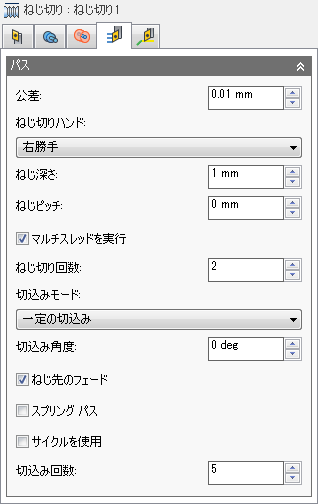

ねじ切りハンド:
ねじ深さ:
ねじ深さを指定します。
ねじピッチ
ねじピッチを指定します。
マルチスレッドを実行
有効にすると、ねじ切り回数をアクティブにすることができます。
ねじ切り回数:
ねじ切り回数を指定します。
切込みモード:
切込みは、パスごとの切削の深さで、ねじ切りにおいて重要となります。連続する各パスでは、インサートの切削エッジのうち、大きい方の部分に刃物が当たります。切込みモードには 2 つのオプションがあります。
切込み角度:
切込み角度を指定します。
ねじ先のフェード
ねじ先をフェードアウトすることができます。
スプリング パス
最終仕上げパスを 2 回実行して工具のふれによるストック残りを除去します。
サイクルを使用
有効にすると、固定サイクルとして出力を要求することができます。
切込み回数:
希望の切込み回数を指定します。

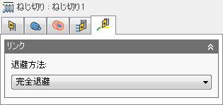

[リンク]タブの設定
退避方法:
すべての切削パスの後、クリアランスの直径まで工具を退避する方法をコントロールします。または、ジョブから短い距離だけ離れて退避します。距離は、[セーフ距離]の値に基づいて決定します。
