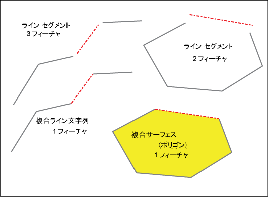

複合は、フィーチャ クラスの論理グループで構成されるフィーチャ クラス タイプであり、フィーチャ クラスは親および子フィーチャ クラスを含んでいます。
複合は、特定のライン セグメントが種々の属性を持つことができるポリゴンまたはライン ストリング オブジェクトに使用されます。したがって、複合はライン セグメントのグループを 1 つのオブジェクトとして表します。例: 複数の子ライン セグメントを親ポリラインとして組み合わせたり、複数の子ライン セグメントを親ポリゴンとして組み合わせます。
データ モデル: 複合フィーチャ クラス
複合フィーチャ クラスのフィーチャをディジタイズするときは、子ライン ストリングをディジタイズし、親ポリゴンが生成されます。
