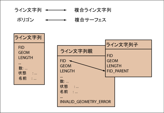

ライン ストリングまたはポリゴン フィーチャ クラスを複合フィーチャ クラスに変換できます。既存のライン ストリングまたはポリゴン フィーチャ クラスは親フィーチャ クラスであり、新しい子フィーチャ クラスが作成されます。既存の親クラスのすべての属性が維持されます。

複合フィーチャ クラスをライン ストリングまたはポリゴン フィーチャ クラスに変換できます。親フィーチャ クラスは存続しますが、子フィーチャ クラス(単一セグメント)およびすべての従属フィーチャ クラスは破棄されます。
