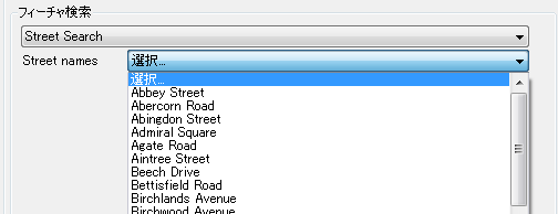

[フィーチャ検索]グループ ボックスでは、特定のオブジェクトを選択してマップの中心を指定できます。検索は、[フィーチャ検索管理]を使用して定義できます。この検索は、入力タイプ コンボ ボックスを使用するシーケンシャル検索タイプです。
フィーチャ検索定義には、次の 3 つのタイプがあります。
