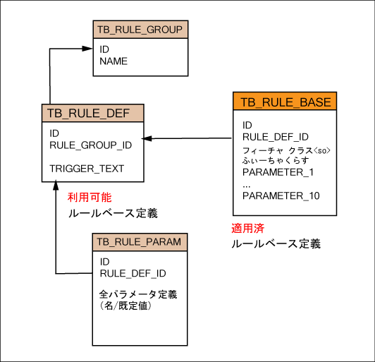

システム テーブル TB_RULE* にはフィーチャ ルールを格納します。
テーブル |
説明 |
TB_RULE_PARAM |
フィーチャ ルール パラメータを格納します。 |
TB_RULE_DEF |
すべてのルール ベース定義を格納します。 「システム テーブル TB_RULE_DEF」も参照してください。 |
TB_RULE_GROUP |
ルール ベース グループを一覧表示します。フィーチャ ルールをグループ化できます。 |
TB_RULE_FCLASSTYPE |
フィーチャ クラスの作成時にそれに適用されるフィーチャ ルールを指定します(L = ラインストリング用、P = ポイント用、T = for ラベル フィーチャ クラス用)。 F_CLASS_TYPE が空の場合、ルールはすべてのフィーチャ クラスに割り当てられます。 |
TB_RULE_BASE |
フィーチャ クラスごとに個々のルールの環境設定を格納します(ルール ベース)。 注:
ここに示されているルールのみをアクティブにすることができます。 |
TB_TMP_FEATURE TB_TMP_FEATURE_TBL |
サーバ側フィーチャ ルールおよびトポロジまたは複合フィーチャ クラスの一時データを格納します。 |
