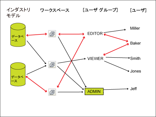

Mr. Baker は、EDITOR グループおよび VIEWER グループのメンバーです。このユーザは、エディタとして 2 つのプロジェクトにアクセスできます。また、ビューアとして 1 つのプロジェクトにアクセスできます。
ユーザごとに一意の個人的なログインを定義し、ユーザを適切なユーザ グループに割り当てます。1 人のユーザを複数のユーザ グループに割り当てることができます。
複数のユーザ グループに割り当てられているユーザは、これらのグループによって許可されている最高の権限を持ちます。1 つのグループを選択する必要がある場合、優先度は[割り当てられたグループ]ボックスにユーザ グループが表示される順序により決まります。下の「ユーザを作成するには」を参照してください。
