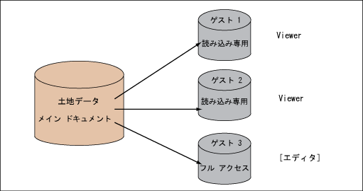

セキュリティ管理は、エンタープライズ インダストリ モデルへのカスタマイズされたアクセス権を持つ Oracle ユーザ/ロールを定義します。
メイン インダストリ モデル: データを含むインダストリ モデル (Oracle スケマティック)
ゲスト インダストリ モデル: ロールによってメイン インダストリ モデルにアクセスするインダストリ モデルメイン インダストリ モデルへの異なるレベルのアクセスを提供する種々のロールを作成できます。 ゲスト インダストリ モデル ノードはデータ テーブルを持ちませんが、メイン インダストリ モデル ノードのシノニムおよび権限のみを持っています。
ゲスト ユーザ: セキュリティ管理を使用して作成され、メイン インダストリ モデルとゲスト インダストリ モデルとのリレーションを定義する TBR_<guest> ロールを持つ Oracle ユーザ。
TBR_<guest> ロールは、一部またはすべてのフィーチャ クラスへの制限付きアクセスなど、メイン インダストリ モデルに関する固有の権限を持っています。
