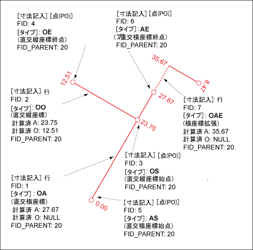

複数のタイプの直角の寸法があります。寸法記入タイプに応じて、システムは LINE_TYPE 属性および POINT_TYPE 属性を使用してポイントとラインを区別します。表示モデルで、これらの属性を使用して寸法記入画層のスタイルを設定します。
たとえば、横座標が拡張されている場合、直交ポイントは横座標の終点の背後にあるため、ラインはタイプ OAE であり、ラインを破線としてスタイル設定できます。次に例を示します。
データ モデル: 直交寸法のコンポーネント
直角の寸法は、下の表に示すようにポイントとラインで構成されています。

OC = 完全直交 |
ラインおよびラベルを含む既定の直交寸法記入。構成コンポーネント:
OE = 直交拡張ベースライン |

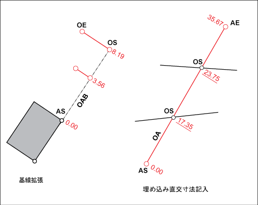

基線の拡張に基づく直交寸法記入。たとえば、ビルディングのエッジを横座標として使用します。構成コンポーネント:
OC および OE 寸法記入は埋め込みフィーチャ寸法記入をサポートします。埋め込みフィーチャは直交横座標と交差するラインです。 交差ポイントは、その他の直交ポイントとして埋め込みできます。
直交基線寸法記入および埋め込み寸法のコンポーネント。
