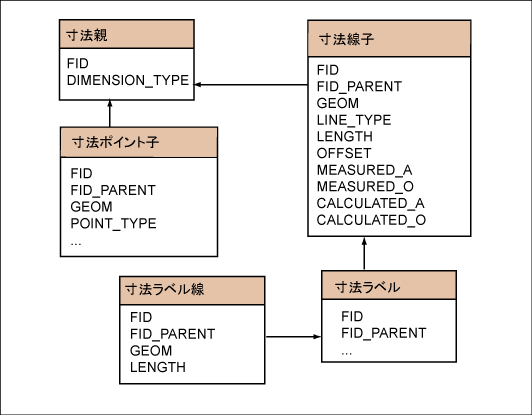

寸法記入をデータベースに格納する特殊なフィーチャ クラスがあります。寸法記入は複数の関連するフィーチャ クラスで構成されています。寸法記入フィーチャ クラス(親属性フィーチャ クラス)は、ポイント(シンボル)やラインなどのジオメトリ コンポーネント、およびラベルが格納される複数の子フィーチャ クラスに関連しています。
既定のトピックの寸法は、平行寸法、および直交寸法の 2 つの寸法記入フィーチャ クラスを含んでいます。寸法記入は、計算された寸法または測定された寸法を使用します。

ジョブ インダストリ モデル設定を使用してインダストリ モデルに寸法記入フィーチャを追加します。
寸法エクステンションおよび既定の寸法フィーチャ クラスを使用することをお勧めします。また、データ モデル管理で寸法記入フィーチャ クラスを手動で作成することもできます。
データ モデル: 寸法記入フィーチャ クラス。寸法親フィーチャ クラスは、寸法ポイント子および寸法線子ジオメトリ フィーチャ クラスに関連しています。
