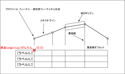

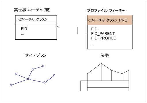

プロファイル フィーチャ クラスの作成
プロファイル フィーチャ クラスには、プロファイルごとのポイント、ライン、およびラベルが格納されます。プロファイル フィーチャ クラスは次の 2 タイプのフィーチャを表します。
マンホール カバーなどのリアル ワールド フィーチャ(親)。プロファイル フィーチャに対応する各リアル ワールド フィーチャ。リアル ワールド フィーチャは、グローバル リファレンス システムに表示されるプロファイル オブジェクトです。プロファイル フィーチャ クラスには、属性 FID_PARENT のリアル ワールド フィーチャとのリレーションを格納します。
フレーム ライン、凡例、および固定ラベルなど、プロファイル図面の装飾要素。装飾要素はリアル ワールド フィーチャと対応しません。
たとえば、WW_LINE_PRO のプロファイル フィーチャには、WW_LINE のリアル ワールド フィーチャに対応するプロファイル ラインが格納されます。
